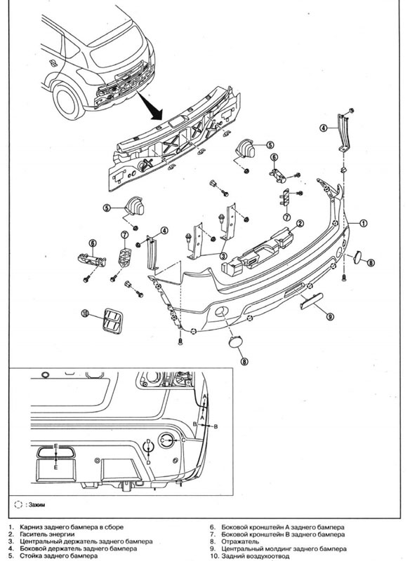

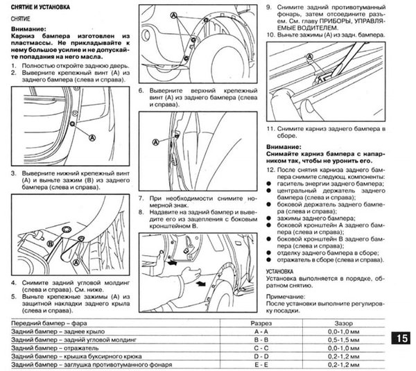

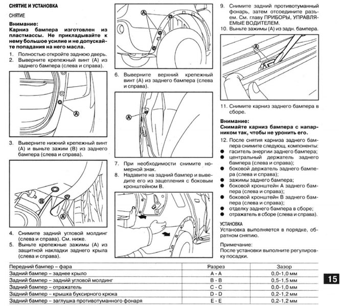

Снятие переднего бампера http://qashqai-club.com/bb3/viewtopic.php?f=42&t=5149 решил повторить подвиг для заднего бампера. Руководствовался в первую очередь переведенным сервисным мануалом варианта 2007г, особых отличий от разбираемого рестайла 2011г не обнаружил:
- рис1
- рис2
некоторые этапы описаны весьма расплывчато, поэтому проиллюстрирую реальными фото (сорри за качество - мобилка)

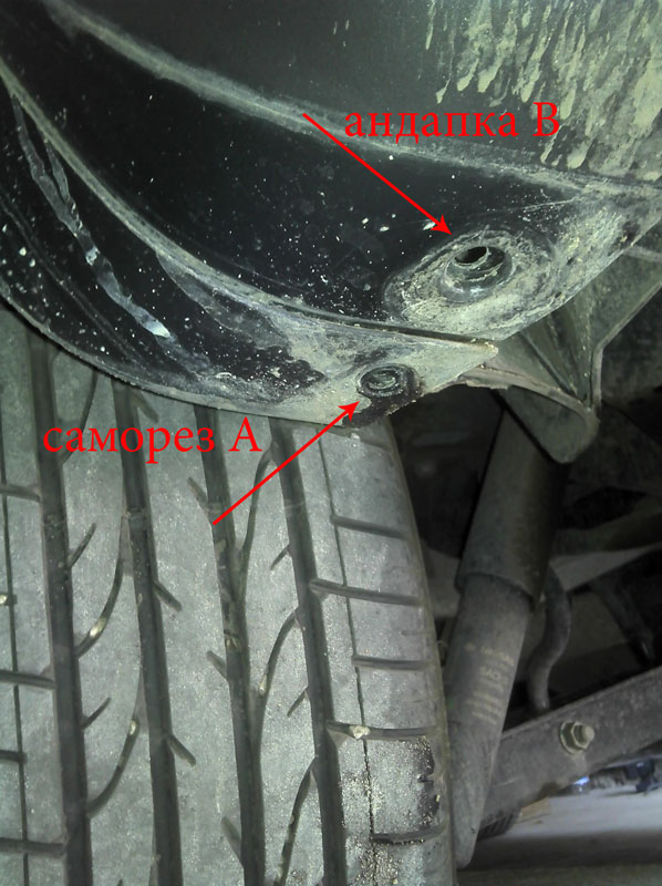

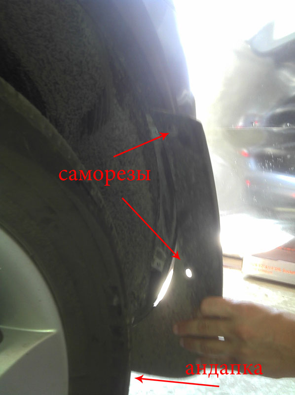

п.3 начинаются не стыковки. Ведь у нас у всех имеются брызговики, так что сначала придется снять их, для этого вывинчиваем крестовой отверткой два самореза и снимаем одну андапку(пистон) снизу, в мануале выше она обозначена как "В":
- брызговик
андапка, кстати, отличается от всех что будут сниматься дальше, она чуть больше, так что отложите их в сторонку
ну а потом уже вывинчиваем крепежный винт "А"

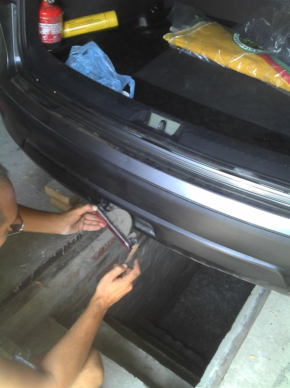

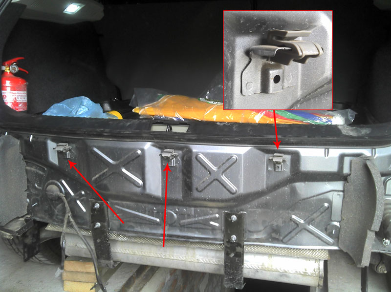

и еще в мануале забыли упомянуть о двух андапка снизу в центральной части бампера, которые тоже нужно снять:
- п.3+

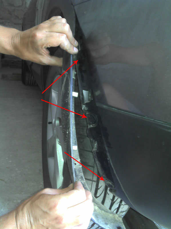

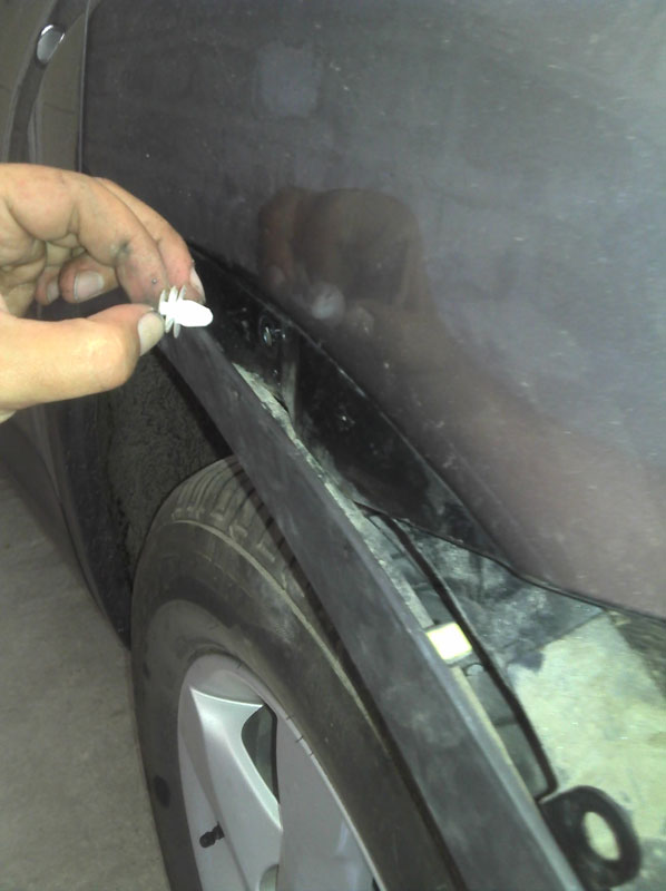

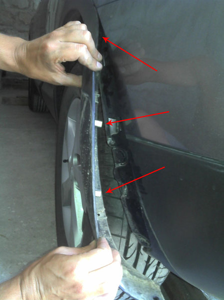

п.4 Аккуратно тянем на себя молдинг, начиная с нижней части:
- п.4

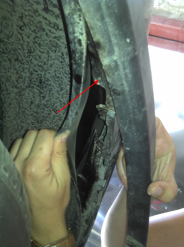

выскакивают защелки достаточно легко. Полностью его снимать не нужно, достаточно только защелки входящие в пластик. В металле заднего крыла стоят защелки совершенно другой конструкции которые достаются гораздо хуже, так что лучше их не трогать совсем
- защелки в крыле

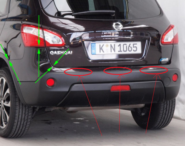

п.5 тоже просто, достаем 3 андапки:
- п.5

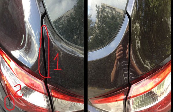

п.6 взорвал мне могз! по картинке из мануала не понятно вообще ничего,на практике саморез нашелся в достаточно сложном месте:
- п.6
на фото в одной руке штатный молдинг, в другой поставленный мной ранее подкрылок

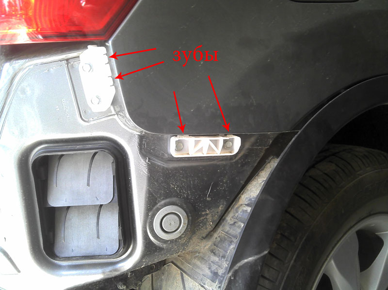

п.8 самый сложный этап, даже после разборки не знаю как произвести его лучше. Просто аккуратно оттягивать бампер от кузова и одновременно толкать вперед. На кузове у нас 4 белых боковых кронштейнов (номер 6 и 7 на рис 1), по две с каждой стороны, с двумя зубами на каждой:
- п.8
на самом же бампере ушки с квадратными отверстиями в которые этот зуб попадает
