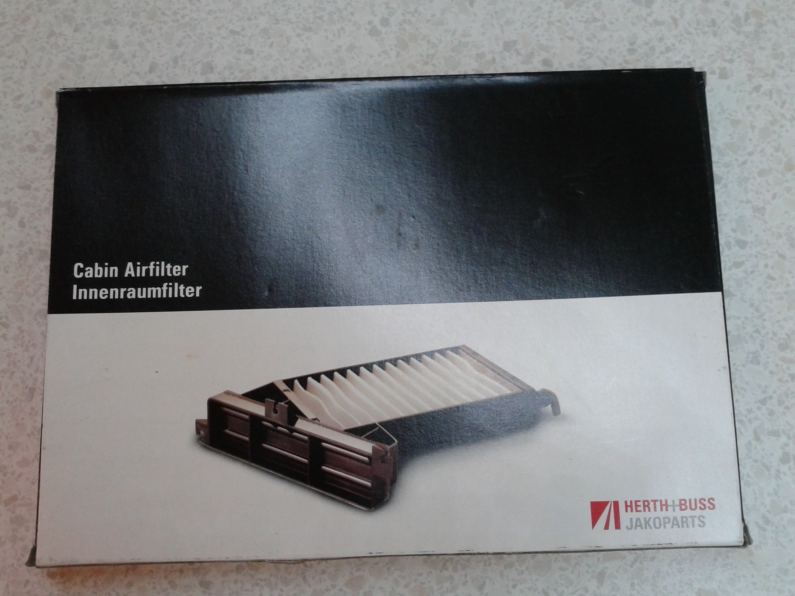

Сообщение Ghorgh » Вт апр 16, 2013 20:31:13
Поздно уже отказываться от 10 капель :smile:
Дело сделано и капли приняты и новый фильтр на месте.
Короче сама замена заняла 15-20 мин.
Следуя рекомендациям Кости и Сэнсэя (спасибо за Ваши детальные фотоотчеты) снял пластиковую панель, выставил заслонку на 19 гр, как раз совпали метки на шестернях, лег не порог правым подреберьем и открутил привод заслонки (решив обойтись малым набором инструмента, который всегда в машине).
Вот тут засада не имея короткой головки для трещетки (все длинные как назло), открутил привод рожковым ключом на 8.
Заглушку корпуса фильтра снял пальцами рук :mrgreen: (снизу пальцем правой руки отжимаеться фиксатор).
Также очумелыми пальцами достал старый фильтр из шахты :mrgreen:
Вставил новый фильтр без особых проблем, зашел до упора с первого раза.
Поставил привод заслонки на место по меткам.
Тут стоит описать более детально - после снятия привода, шестерня заслонки проворачивается под весом самой заслонки, обязательно нужно выставлять шестерни по меткам.
А вот закрутить рожковым верхний саморез - ВИГ-ВАМ (как в Простоквашино).
Пришлось идти домой в подсобку за другим ящиком с инструментом в поисках более удобного инструмента, доставая ящик был благополучно разорван 10 кг пакет земли (удачно оставленный там женой) вот тут и полились теплые слова в адрес японских конструкторов :) и не раз.
Выбрав из инструмента накидной ключ на 8 с изгибом пошел к машине, разумно решив оставить рассыпанную землю на "закуску".
Принципе, очень спокойно закрутил два самореза накидным ключом, проверил работу заслонки, поставил накладку на место, сложив инструмент пошел убирать в подсобке :mrgreen: .
Вывод - даже без специального инструмента фильтр можно поменять спокойно за 15 мин :smile:

Сообщение RAlexandr » Чт апр 18, 2013 10:29:37
имхо: там все меняется за теже 15-20 мин, и ничего можно не снимать и не откручивать. (если пальцы не толстые то инструмент не нужен никакой). руками снимается боковая обшивка, пальцем поддевается крышка фильтра, достается фильтр. потом новый фильтр скручивается по спирали по длиннику и вставляется под приводом заслонки. чуть сложнее вставлять но не надо окручивать привод и потом совмещать метки заслонки.

Сообщение ДВОЙНЯШКИ » Чт апр 18, 2013 10:49:07
RAlexandr писал(а):имхо: там все меняется за теже 15-20 мин, и ничего можно не снимать и не откручивать. (если пальцы не толстые то инструмент не нужен никакой). руками снимается боковая обшивка, пальцем поддевается крышка фильтра, достается фильтр. потом новый фильтр скручивается по спирали по длиннику и вставляется под приводом заслонки. чуть сложнее вставлять но не надо окручивать привод и потом совмещать метки заслонки.
Оччень любопытно было бы глянуть на фотоотчет данной процедуры без инструмента. Достаточно будет до извлечения старого фильтра. Там уже понятно. 8)
