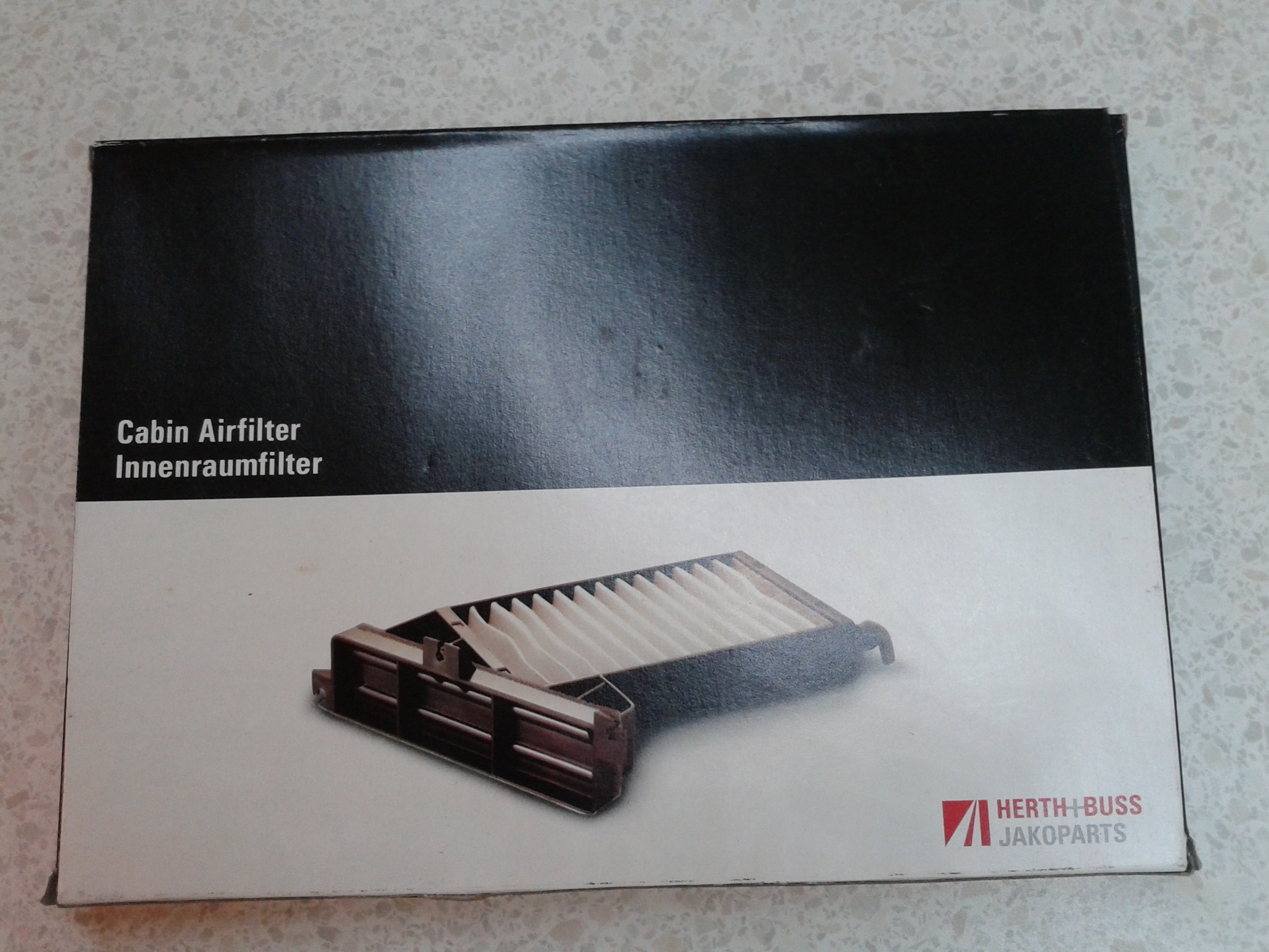

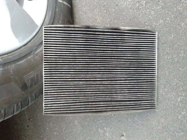

Сообщение Ghorgh » Вт апр 16, 2013 20:31:13
Поздно уже отказываться от 10 капель :smile:
Дело сделано и капли приняты и новый фильтр на месте.
Короче сама замена заняла 15-20 мин.
Следуя рекомендациям Кости и Сэнсэя (спасибо за Ваши детальные фотоотчеты) снял пластиковую панель, выставил заслонку на 19 гр, как раз совпали метки на шестернях, лег не порог правым подреберьем и открутил привод заслонки (решив обойтись малым набором инструмента, который всегда в машине).
Вот тут засада не имея короткой головки для трещетки (все длинные как назло), открутил привод рожковым ключом на 8.
Заглушку корпуса фильтра снял пальцами рук :mrgreen: (снизу пальцем правой руки отжимаеться фиксатор).
Также очумелыми пальцами достал старый фильтр из шахты :mrgreen:
Вставил новый фильтр без особых проблем, зашел до упора с первого раза.
Поставил привод заслонки на место по меткам.
Тут стоит описать более детально - после снятия привода, шестерня заслонки проворачивается под весом самой заслонки, обязательно нужно выставлять шестерни по меткам.
А вот закрутить рожковым верхний саморез - ВИГ-ВАМ (как в Простоквашино).
Пришлось идти домой в подсобку за другим ящиком с инструментом в поисках более удобного инструмента, доставая ящик был благополучно разорван 10 кг пакет земли (удачно оставленный там женой) вот тут и полились теплые слова в адрес японских конструкторов :) и не раз.
Выбрав из инструмента накидной ключ на 8 с изгибом пошел к машине, разумно решив оставить рассыпанную землю на "закуску".
Принципе, очень спокойно закрутил два самореза накидным ключом, проверил работу заслонки, поставил накладку на место, сложив инструмент пошел убирать в подсобке :mrgreen: .
Вывод - даже без специального инструмента фильтр можно поменять спокойно за 15 мин :smile:
ПиСи.
Кстати, у инженеров особо выбора не было, с такой компоновкой климата под панелью, это самое оптимальное место, просто может с датчиками педалей они лажанулись - это да :) или привод заслонки надо было делать на защелках, тогда замена была бы намного проще.

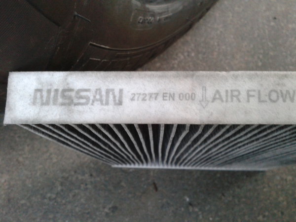

Состояние фильтра за 18 000 км наших "чистых" дорог
Родной код фильтра (для поиска аналогов)
