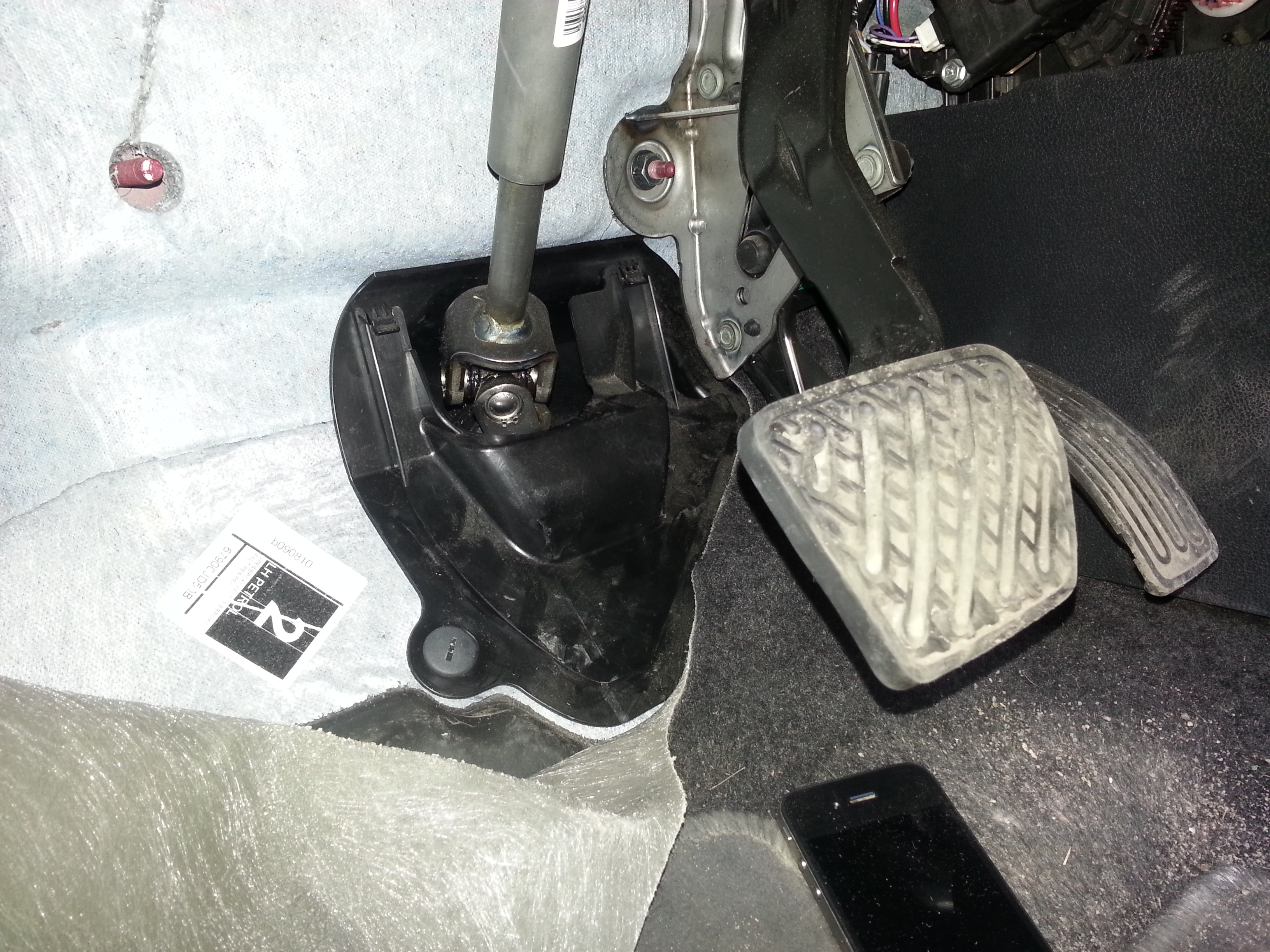

Re: Скрежет в рулевом при поворотах руля
Сообщение Sorex » Ср мар 20, 2013 08:36:58
barabaka писал(а):Сегодня сделал. Скрип не пропал полностью. Наверное, мало проехал. Или со стороны мотора еще нужно пшикнуть.
на картинке балончик, его содержимое после пшика превращается в то, что пинцет держит ? (белую смазку) Или пинцет держит что - то другое ?
Сообщение barabaka » Ср мар 20, 2013 11:33:23
Sorex писал(а): на картинке балончик, его содержимое после пшика превращается в то, что пинцет держит?
Именно.

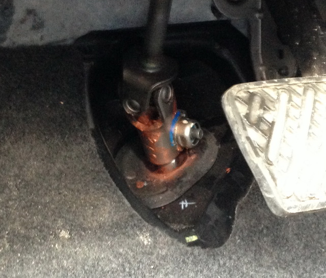

Сообщение Lamoboy » Чт мар 21, 2013 14:56:37
Мне в декабре на Ралли-сервис пшикали. Поначалу скрип пропал вовсе, затем, через неделю где-то, снова появился, но уже не такой сильный.
Сегодня натолкал туда солидола из тюбика и покрутил немного руль, скрип не пропал. Поезжу еще, может пропадет.
На фото видны следы пшикалки:
P.S. Даже когда крутишь руль находясь под ним, источник скрипа тяжело определить. Иногда, мне кажется, что скрип исходит из под пластика, который идет сразу за рулем, а не от пыльника.
