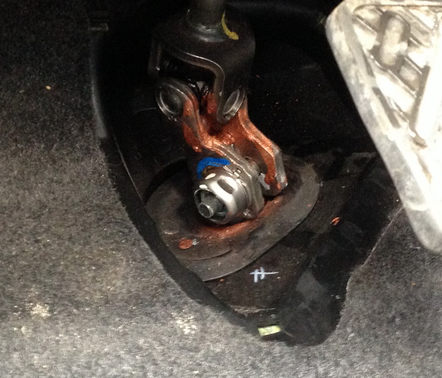

Мне в декабре на Ралли-сервис пшикали. Поначалу скрип пропал вовсе, затем, через неделю где-то, снова появился, но уже не такой сильный.
Сегодня натолкал туда солидола из тюбика и покрутил немного руль, скрип не пропал. Поезжу еще, может пропадет.
На фото видны следы пшикалки:
P.S. Даже когда крутишь руль находясь под ним, источник скрипа тяжело определить. Иногда, мне кажется, что скрип исходит из под пластика, который идет сразу за рулем, а не от пыльника.
