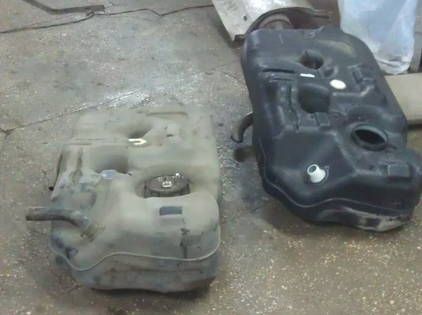

Ниже прилагаю фото родного и донорского "органов"
старый (слева) и новый топливные баки

Re: Пробил топливный бак
Сообщение Kostya » Чт ноя 22, 2012 22:04:40
PSYcho
Так а гдеидырка?
