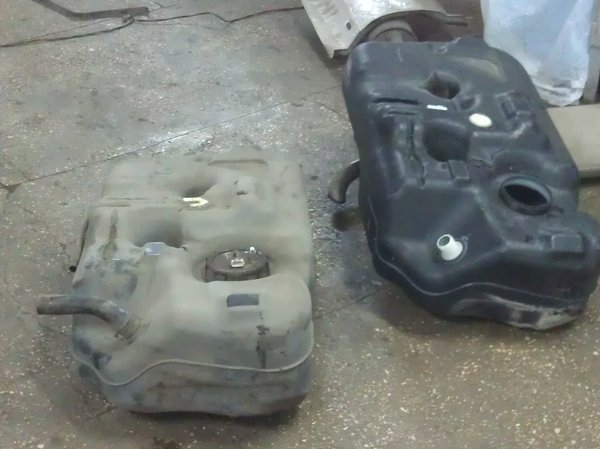

Вчера утром вышел во двор, подхожу к машине, смотрю, а под ней лужа. И судя по запаху лужа бензина. Сажусь, смотрю на датчик топлива: там, где накануне было пол бака вообще нет ни одного "квадратика". Была еще надежда, что сорвало шланг. Заглядываю под машину, а сбоку из бензобака капают остатки топлива и уже даже образовались сосульки. Мда.
Эвакуатор. СТО.
Сняли бак, по характеру повреждений не похоже на умышленное, не шилом, не ножом. Рваное неровное повреждение кромки бака с пассажирской стороны, возле колеса. Как? - не ясно, может камень вылетел из под переднего колеса и как-то попал. Брюхом нигде не садился, ездил только по ровным дорогам все последние дни.
В Европе видимо нет на камней, способных нанести подобный ущерб. Хотя все вокруг меня убеждают, что это и умышленно может быть. С другой стороны есть способы проще - разбить окно, поцарапатьт, пробить шину. Бензобак дырявить - это слишком оригинально и извращенно.
Пластиковые баки, как мне сказали, не запаивают, может любители и умельцы и есть, но на этом СТО таким не занимаются.
Новый бак стоит в районе 3500 гривен, и его естественно надо заказывать, я вообще в их насыщенной истории был первый Какшай с пробитым баком
Но мне повезло, на задворках у них лежали б/ушные баки с разборок и после 20 минут поиска нашли таки Кашкаевский. Все баки очень индивидуальны, почти как отпечаток пальца у человека, со своими изгибами и линиями. Обошолся в 1300 гривен. У него был дефект небольшой, отломана трубка для вентиляции, но мастера смогли ее восстановить, склеили жидким металлом и укрепили трубокой из нержавейки.
Суммарные затраты порядка 2500 гривен (с эвакуатором и потерянными литрами топлива). С новым баком было бы 6 тыс.
Вот такая вот пересадка органа от донора, оставшегося неизвестным

PSYcho писал(а):Что огорчает, что баки на Ниссанах вообще никак не защищены
А накладки пластмассовые на днище? Или ты их оторвал до того как?
Какие? Козырьки те длиной 3 см которые идут под углом градусов 60 к днищу?
Re: Пробил топливный бак
Сообщение Torpedo » Чт ноя 22, 2012 16:44:42
PSYcho писал(а):Козырьки те длиной 3 см которые идут под углом градусов 60 к днищу?
Да они. Т.е. они на месте и не спасли? Я правильно понял?
Правильно. Это и настораживает

oleg_t писал(а):Страховки Каско не было?
Нет, все-равно она стоит порядка 10 тыс., а ремонт обошелся в четверть этой суммы, + еще это неофициальное СТО, могли бы на нем и не дать ремонтировать. А значит пришлось бы тоже ждать. От КАСКО я уже 2 года как отказался, так как не окупается
Сигналкин писал(а):Не услышать такое повреждение во время движения
Вот я тоже, кроме того не ездил нигде кроме асфальта. Хотя когда камни стучат по арке никто же сильно не обращает внимания, а тут по идее звук должен быть похожий.
Ниже прилагаю фото родного и донорского "органов"
старый (слева) и новый топливные баки
