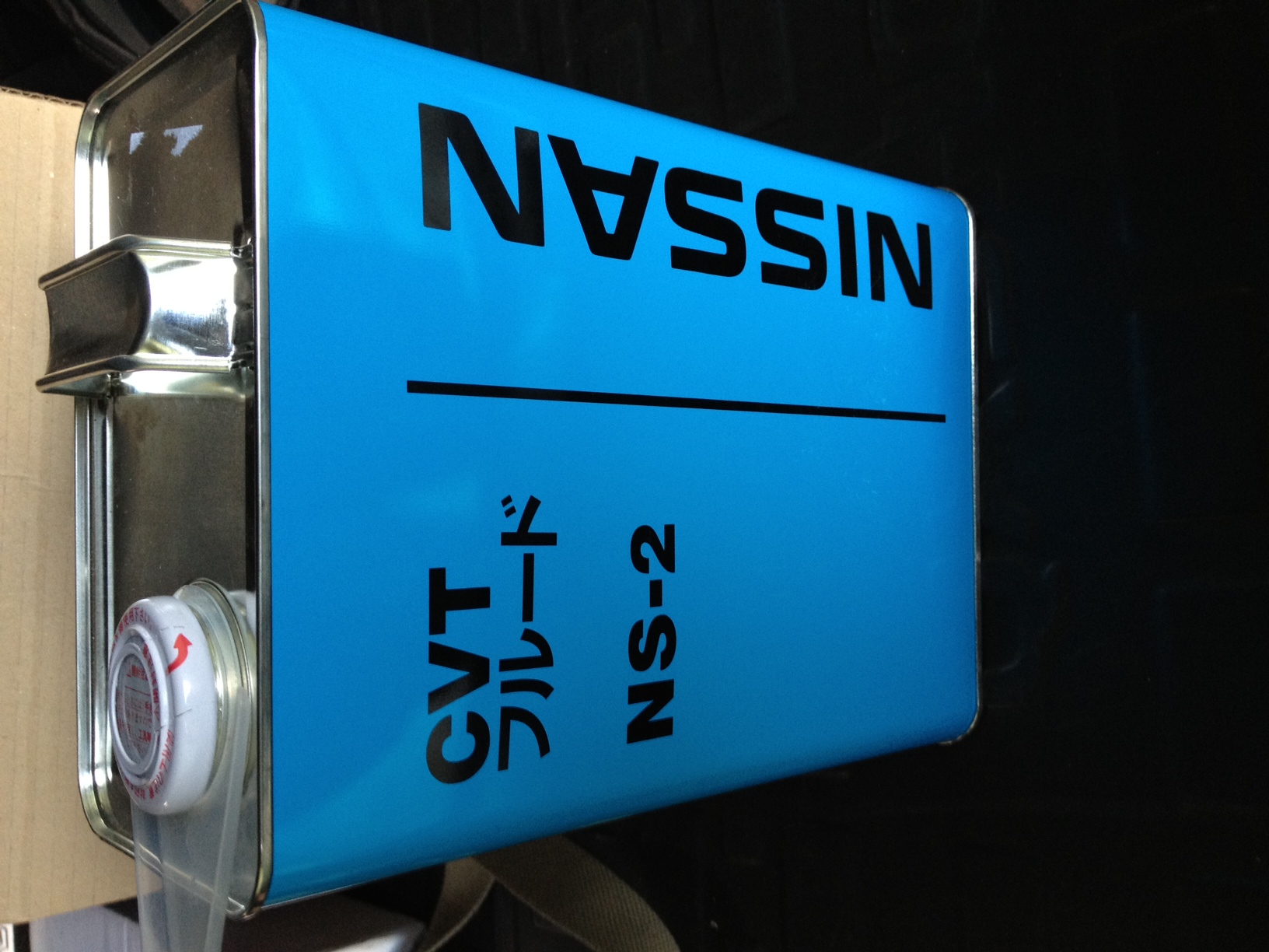

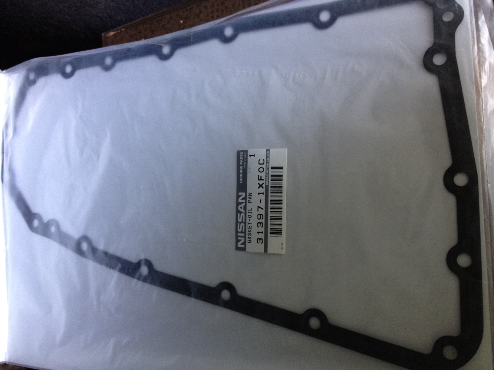

Как вы помните, с местными официалами у меня не заладилось с самого начала (спасибо Одессе, что совсем на оф.диллеров не плюнул). Посему, решив поменять масло в CVT обращаться к ним не стал и в этот раз, тем более что гарантии уже нет, а отросли ли "руки" за это время у оф.д. проверять совсем не хотелось. Да, еще один аргумент -цена вопроса.
Итак, кратко (см. на фото): покупаем 2 фляги CVT-масла, покупаем прокладку поддона коробки, (масло и фильтр двигателя, решил поменять "за компанию").

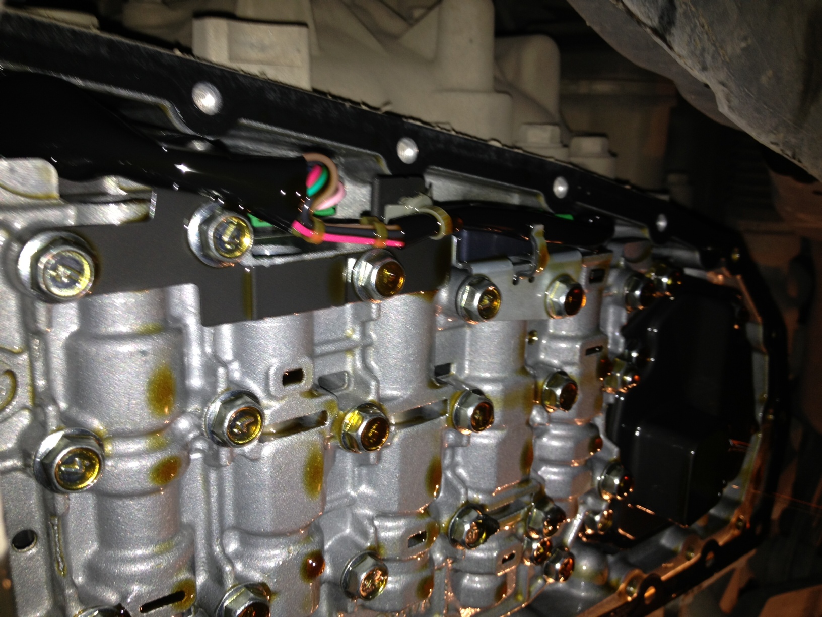

Честно скажу, начитался "страхов" в сети, по поводу самостоятельной замены... Не поверил :) Весь алгоритм такой: откручиваем пробку поддона (на этом этапе сливается примерно 5-5,2 литра масла), далее откручиваем поддон (сила его затяжки поразила легкостью) - на этом этапе, после 30-40 минут стекания, получаем еще 0,5 литра масла. Цвет оного вы можете оценить на фото (дерьмо-дерьмом). А потом, собственно, подходим к вопросу, который меня волновал более всего - есть ли на пресловутых магнитах выработка, какая фракция и количество... Все видим на фото. Фракция есть. Очень мелкая. Примерно 2-3 мм. этого налета на магнитах. Не могу сказать, представляем ли это какую-то опасность для CVT, или нет... Просто в сети натыкался на отзывы о чуть ли не горках этой фракции, прилипших к магнитам. Моем поддон и магниты. Ставим поддон на место, зажимаем. Через щуп наливаем масло, в количестве слитого. Проверяем уровень. Заводим авто. Даем несколько переключений R-N-D, по кругу, чтобы новое масло затекло куда ему нужно :). Все. Ставим на место защиту и вперед.

З.Ы. Могу порекомендовать еще одну процедуру, во время этого безобразия, но даже писать тут не буду, чтобы потом никто "каку" себе не сделал (это касается фильтра-сетки, который виден на фото).
