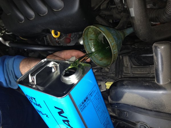

Всем привет! Кто-то уже забыл, наверное, что на форуме есть такой товарищ, как Station. Всем сорри, времени нет. Зато на небольшой отчет минутку выделяю.
Как вы помните, с местными официалами у меня не заладилось с самого начала (спасибо Одессе, что совсем на оф.диллеров не плюнул). Посему, решив поменять масло в CVT обращаться к ним не стал и в этот раз, тем более что гарантии уже нет, а отросли ли "руки" за это время у оф.д. проверять совсем не хотелось. Да, еще один аргумент -цена вопроса.
Итак, кратко (см. на фото): покупаем 2 фляги CVT-масла, покупаем прокладку поддона коробки, (масло и фильтр двигателя, решил поменять "за компанию").

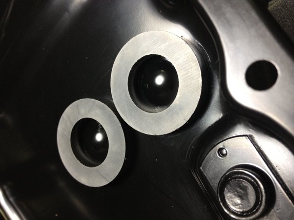

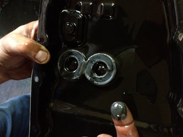

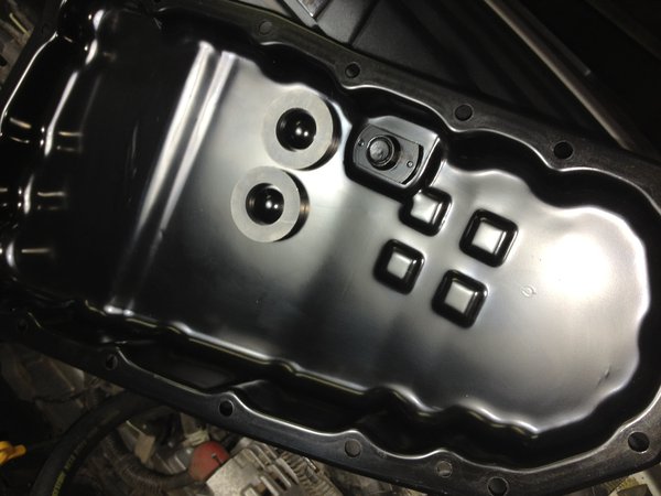

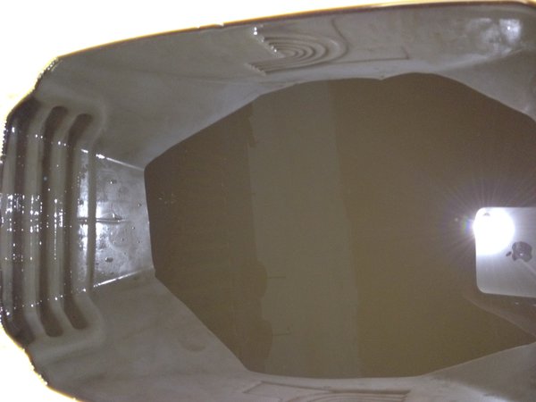

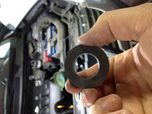

Честно скажу, начитался "страхов" в сети, по поводу самостоятельной замены... Не поверил :) Весь алгоритм такой: откручиваем пробку поддона (на этом этапе сливается примерно 5-5,2 литра масла), далее откручиваем поддон (сила его затяжки поразила легкостью) - на этом этапе, после 30-40 минут стекания, получаем еще 0,5 литра масла. Цвет оного вы можете оценить на фото (дерьмо-дерьмом). А потом, собственно, подходим к вопросу, который меня волновал более всего - есть ли на пресловутых магнитах выработка, какая фракция и количество... Все видим на фото. Фракция есть. Очень мелкая. Примерно 2-3 мм. этого налета на магнитах. Не могу сказать, представляем ли это какую-то опасность для CVT, или нет... Просто в сети натыкался на отзывы о чуть ли не горках этой фракции, прилипших к магнитам. Моем поддон и магниты. Ставим поддон на место, зажимаем. Через щуп наливаем масло, в количестве слитого. Проверяем уровень. Заводим авто. Даем несколько переключений R-N-D, по кругу, чтобы новое масло затекло куда ему нужно :). Все. Ставим на место защиту и вперед.
Мои ощущения и советы: стало ЗАМЕТНО мягче на моменте переключения передач. Исчезли рывки, которые я уже чувствовал в процессе эксплуатации. При езде с горки, когда авто "тормозит" коробкой совершенно отсутствует толчок, который уже стал привычным (хоть и был заметным только водителю). Короче, к машине "вернулась" коробка, очень напоминающая ту, которая была при покупке + еще эффект самовнушения )))) На выходе - позитив от осознания того, что все сделано как надо, как СЕБЕ а не как "любимму" клиенту. Ну, и, опять таки, цена вопроса.
Если у кого будут вопросы - не стесняемся, спрашиваем.

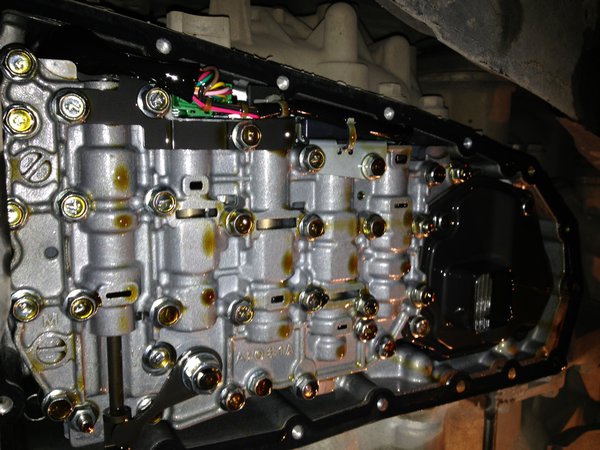

З.Ы. Могу порекомендовать еще одну процедуру, во время этого безобразия, но даже писать тут не буду, чтобы потом никто "каку" себе не сделал (это касается фильтра-сетки, который виден на фото).
Всем спасибо!
еще раз космо-хрень
магнит как магнит...
сравните цвет масла!
магнитики
чистим, до чистого ))
космо-хрень )))
а это - самый интересовавший меня момент
то самое ОНО слитое... мрак, как по мне

Сэнсэй Не снимал. В этом нет необходимости. Однозначно рекомендую при КАЖДОЙ замене масла CVT снимать поддон. Горловина сливной пробки, внутренняя, хорошо выше уровня самого масла в поддоне! Не знаю, чем думали разработчики, но то, что при просто откручивании пробки и сливе, самое дерьмо останется внутри, это факт! Я уже молчу про магниты.
Масло заливал из простого расчета - ровно столько, сколько слил + 0,05 л. Судя по щупу, зазор там граммов 200-250. На щупе есть 2 выемки. Кроме них есть насечки на самом полотне. Выемки - холодный уровень. Насечки - горячий. Они пересекаемые, поэтому сделаны 2 ориентира. У меня после 1 часа езды по городу, после замены, горячий уровень на 2 мм. ниже максимального. Считаю это шикарным :)
