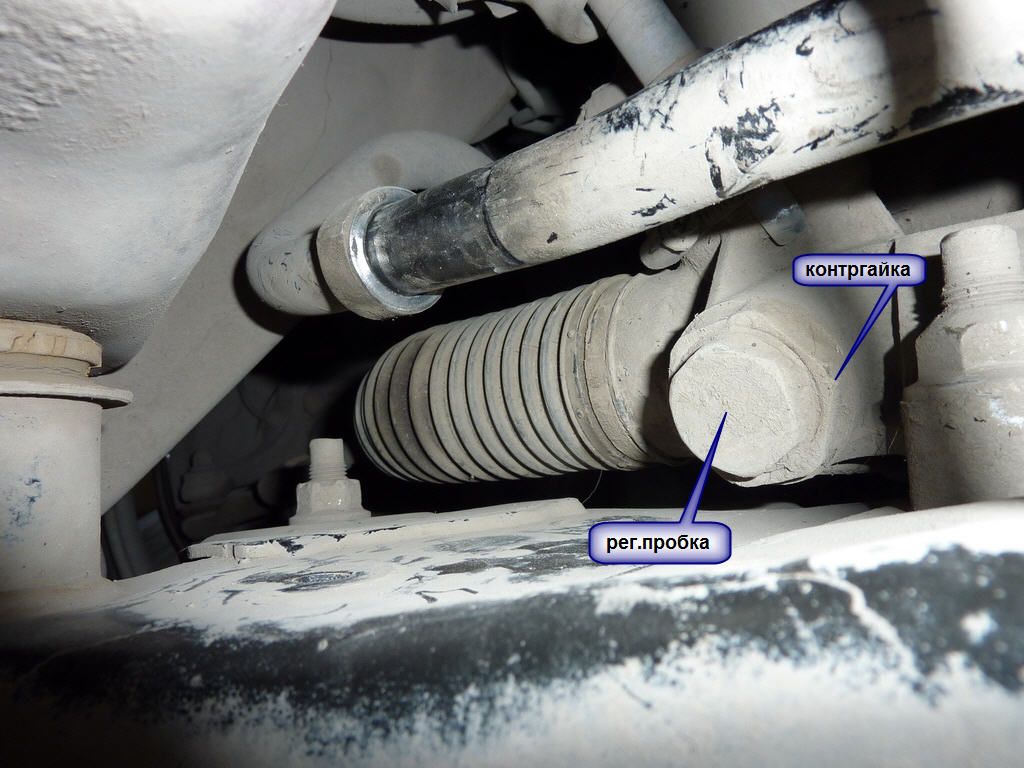

Сэнсэй писал(а):Россиянам массово говорят официалы про "такая особенность конструкции". AnD345 советует сперва поджать те две гайки. Много народу уверены, что это такое соединение в карданчике пассивной безопасности, конструкция такая нежёсткая. Ещё группа товарищей аргументированно склоняется к тому, что это подстукивает электроусилитель руля. Но у меня почему-то не стучит (ттт).
ты имеешь ввиду подтянуть рейку?

AnD345 пишет:
Ослабляешь контру - заворачиваешь пробку до упора - отворачиваешь пробку на одну грань - контришь - всё.

Сэнсэй писал(а):snap
AnD345 пишет:
крутить очень аккуратно. Гайка сидит очень плотно и чтобы открутить надо хорошо напрячься. Главное не слизать грани. (точно не помню но кажись она пластиковая )

насколько я понял-это регулировка самой рейки!?
Re: Дребезжание в районе руля, под панелью руля.
Сообщение Шульга » Чт май 03, 2012 16:10:28
snap писал(а):насколько я понял-это регулировка самой рейки!?
насколько понял по фото это она и есть. только чтоб до гайки добраться нужно нсимать защиту и подрамник.

так вроде бы не про стуки в рейке говорили.а именно в конструкции рулевого вала,там эти долбаные карданчики передают стук на руль,рейка по-другому стучит!
Сообщение Шульга » Чт май 03, 2012 17:00:04
snap писал(а):так вроде бы не про стуки в рейке говорили.а именно в конструкции рулевого вала,там эти долбаные карданчики передают стук на руль,рейка по-другому стучит!
рассмотрел еще раз фото, похоже что я ошибся и это не гайка регулировки рулевой рейки :oops:
AnD345 пишет:
Это место мне сказали вообще нельзя трогать... :(

потому что это регулировка рейки [-X

Это место нельзя трогать тому, кто не шарит. AnD345 дальше писал, что это место НУЖНО трогать и со временем подтягивать гайки, ослабляется этот узел с годами.
