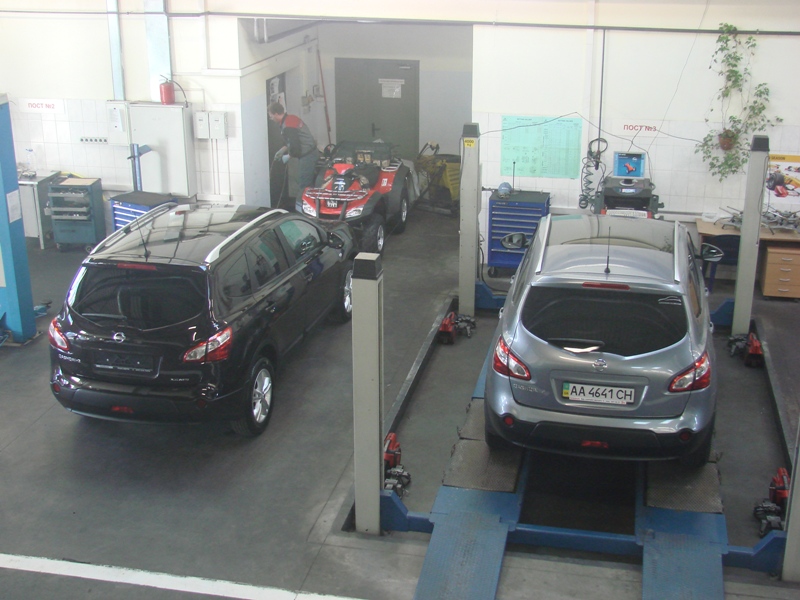

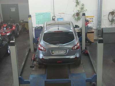

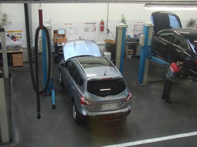

Пара фоток:
Добавлено спустя 1 минуту 9 секунд:
Тот, что слева, должен был быть моим в середине сентября! Не дождался!..
Развал-схождение на КА.
Замена масла на КА.

Kostya писал(а):2. По результатам оказалось, что развал-схождение белать было нужно. Причём спереди всё-таки регулировали схождение, а сзади- развал. Зад меня не удивил, так как Алексей сказал, что машинка присела после протяжки и я к этому был готов. А вот передок - очень странно, так как ездил я точно очень щадяще и нигде не попадал ни в ямы ни на бугры или бордюры.
Странно. Я на Толедо об этой процедуре забыл напрочь. Уже 100 ткм, не делал ни разу. Машина стоит как на рельсах, резину не жрет. А тут всего 2 тысячи......

Kostya писал(а):Вот это стало полной неожиданностью - масла в коробке - еле дотягивало до минимума, долили четверть литра.
А это уже полная фигня! :cry: Придется ехать на нулевое ТО, а хотел до весны отложить... :(

Про уровень вариаторного масла есть один важный момент: уровень меряют на хорошо прогретом движке. При этом уровень должен находиться между зазубринками на боку щупа, расположенными ниже сетчатой площадки. Если на машинке ещё и хорошенько поотжигать, после чего сразу же померять, то уровень должен быть в пределах сетчатой площадки.
Kostya, что у тебя на щупе было? Перебор по уровню может негативно сказаться, сальники начнёт выдавливать. Чтобы вытащить шуп, нужно надавить на его язычок на крышке и повернуть крышку в сторону. Перед выниманием нужно хорошенько вытереть крышку и под ней, чтобы даже песчинка не попала внутрь.

Сообщение Kostya » Вс ноя 14, 2010 18:53:44
Сэнсэй писал(а):Про уровень вариаторного масла есть один важный момент: уровень меряют на хорошо прогретом движке. При этом уровень должен находиться между зазубринками на боку щупа, расположенными ниже сетчатой площадки. Если на машинке ещё и хорошенько поотжигать, после чего сразу же померять, то уровень должен быть в пределах сетчатой площадки.
Движок был хорошо прогретым - это точно. Я утром минут 15 ждал жену под подъездом, потом маршрут был с Ахметовой-Григоренко до метро Осокорки и далее до КА. на улице было уже тепло и после 5-и минут оформления машинку сразу же взяли в работу. По словам мастера, уровень чуить пониже нижней зазубрины (типа как у меня было с охлаждайкой, помнишь). Сам я не видел честно говоря. Между двумя помещается где-то 500 мл. Мне долили 250 мл. Так что, думаю, всё теперь в порядке... У тебя есть фотка щупа, где он вообще находится? Я сам смогу эту манипуляцию выполнить - с его извлечением и обратным погружением?
Добавлено спустя 6 минут 13 секунд:
Captain Morgan писал(а):я не понял, по каким результатам?
как ты ощутил что надо делать развал? или это мастер тебе сказал? а он из чего так решил ? на то 0 не надо делать развал, значит тому были предпосылки. расскажи!
Во-первых, после перетяжки ходовой, даже визуально было заметно, что верхние края колёс несколько ушли внутрь и машинка подсела. Во-вторых, думаю, что после самого факта перетяжки даже с предварительно поставленными метками, практически невозможно вернуться в ихсодное положение. В-третьих, на распечатке есть колонка значений таргетных, исходных и финальных - оттода и видно было, что исходные положения были далеки от идеала. Конечно, геометрия меняется уже сразу после того, как со стенда съехал, не не радикально, думаю...
