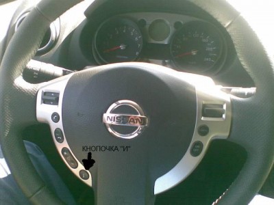

Сообщение igor » Пт май 14, 2010 18:57:06
Станислав_Кашкай писал(а):igor
Могу подъехать....не вопрос.
Вопрос то не в кубиках, мне не трудно проверить по щупу, вопрос был - "Жрет масло ......негодяй, что делать?"
А вот и Руль...........
ГБО 210 т.

Сообщение oreh » Сб май 29, 2010 21:22:05
igor писал(а):А вот и Руль...........
ОФФ.
Господа, а только у меня другой руль или еще у кого?
У меня там кнопка 'src', а 'I' между рычажком и телефоном...

Сообщение Q-tata » Сб май 29, 2010 21:24:58
Саня у меня тоже кнопочка между рычажом и телефоном, может просто в другой комплектации по другому?
