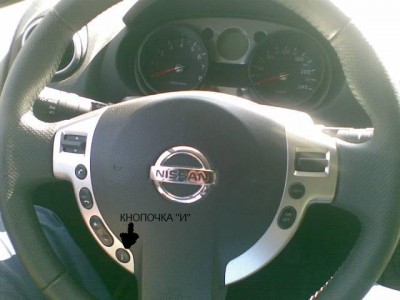

А вот и Руль...........

igor писал(а):А вот и Руль...........
ОФФ.
Господа, а только у меня другой руль или еще у кого?
У меня там кнопка 'src', а 'I' между рычажком и телефоном...
Q-tata
- Q-tata
- Сообщений: 466
- Зарегистрирован: Вт сен 15, 2009 13:45:16
- Откуда: Харьков, пос. Жуковского
Сб май 29, 2010 21:24:58
Саня у меня тоже кнопочка между рычажом и телефоном, может просто в другой комплектации по другому?
