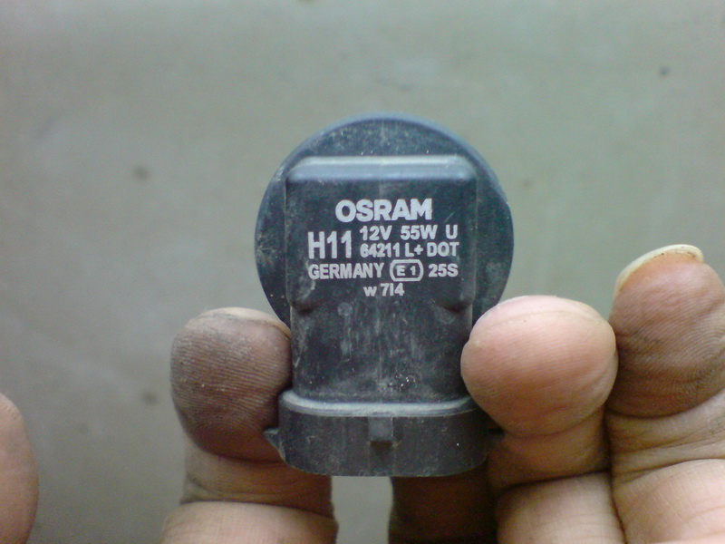

Там стоит лампа - тип H11 Long Life

Рекомендую поставить либо Philips или Osram NIGHT BREAKER Plus, менять желательно две.

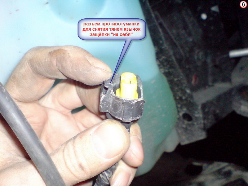

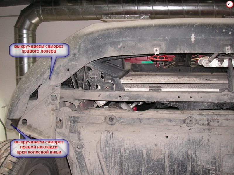

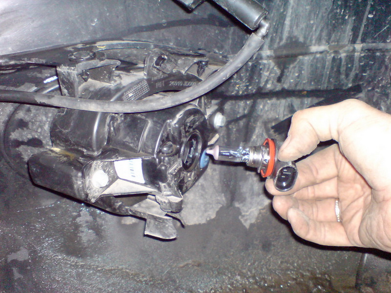

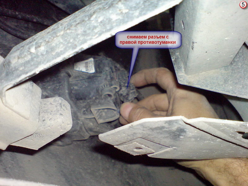

Сообщение AnD345 » Чт авг 16, 2012 13:51:04
Снять переднюю защиту.
Открутить один саморез переднего угла локера.
Засунуть руку приподнимая уголок.
Особо обратить внимание на защелку разъема.
Она не стандартная. Не нужно нажимать. Нужно тянуть.
При особой сноровке и гибких руках - можно не снимать переднюю защиту. :)
Лампочка H11
