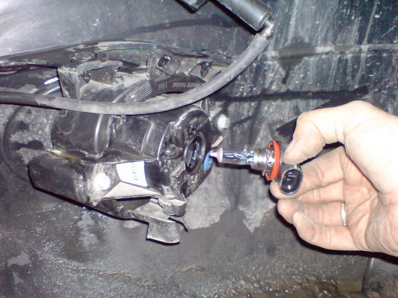

Re: Лампочка противотуманки: как и чем заменить?
Сообщение AnD345 » Чт авг 16, 2012 13:51:04
Снять переднюю защиту.
Открутить один саморез переднего угла локера.
Засунуть руку приподнимая уголок.
Особо обратить внимание на защелку разъема.
Она не стандартная. Не нужно нажимать. Нужно тянуть.
При особой сноровке и гибких руках - можно не снимать переднюю защиту. :)
Лампочка H11
Для противотуманок желательно использовать желтый свет.
Дорогие: CATZ H11 CB1101
Подешевле: IPF H11 XY-64
Совсем дешевые: MTF Light AURUM H11 55W
