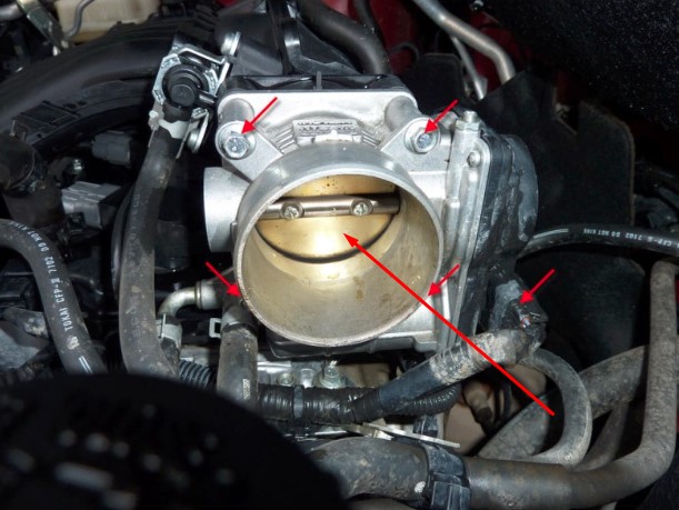

Сообщение Vitaha » Пт апр 26, 2019 16:07:53
Вот кстати она. Только не снимайте блок весь и не отключайте ее от разъема. Максимум открыть как на картинке и там манипуляции проводить. А лучше заедьте на СТО куда то пусть почистят.
