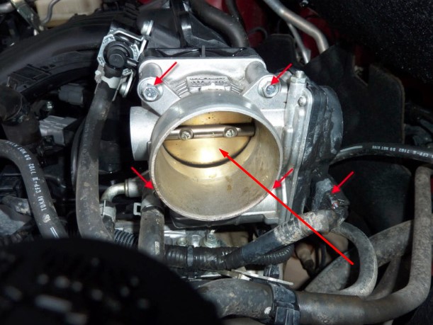

Apocalipse писал(а):Заметил такую особенность. После старта двигателя обороты сначала нормальные(пол секунды) потом резко проваливаются где-то чуть ли не до 100-200. Складывается впечатление , что авто сейчас заглохнет, но потом обороты сами также резко поднимаются к 0.8-0.9 и уже не падают.
Добрый день. Указанные Вами симптомы характерны для нарушения системы смешивания воздуха и топлива. После старта на дефолтных занчениях, комп видит несоответсвие бенза/воздуха (падение до почти заглонуть) и выравнивневает их подачу. Это ненормально.
Ваше предположение по поводу дроссельной заслонки скорее всего верное. Ее надо чистить. Но если вы не знаете что это - я вам крайне не рекомендую туда лезть самому.
ДЗ это блок который регулирует подачу воздуха в впускной коллектор. Обратный выброс паров масла создает налет на заслонке. Надо откинуть воздухоприемник (который от фильтра идет) повернуть заслонку на 90 градусов, и побрызгать очистителем инжектора, можно потереть мягкой зубной щеткой. Процедуру повторить пару раз пока грязь не смоется. Внимание! Никаких палок, отверток туда не совать - будете покупать новую заслонку. А она не самая дешевая. Часть житкости попадет в движек -это нормально. Он при запуске дат чуть дыма но все ок.
Дальше. У заслонки есть положение по умолчанию. Если ее шевелить -оно сбивается. (грубо говоря обороты холостого хода будут какие то левые).
Есть 2 способа. Выставить спецрежимом педальки (но это мрак). Подключить комп на любом СТО и поставить ее в нужный режим.
Думаю это решит Вашу проблему.

Вот кстати она. Только не снимайте блок весь и не отключайте ее от разъема. Максимум открыть как на картинке и там манипуляции проводить. А лучше заедьте на СТО куда то пусть почистят.

Всё-таки я прочитал , посмотрел и решил что действительно там нет ничего сложного. Купил средство для чистки карбюратора. Снял три патрубка, снял заслонку. Прочистил . Налёту было не много. По крайней мере на видео в инете у людей больше налета. Собрал обратно.
Завел. Завелась нормально и проседания не было. На АКБ 12.9 в покое и где-то 11.9 в момент старта. Потом 14 во время работы.
После 5 минут обороты с 1.5 начальных упали до 650 и потом ещё до 600 где-то еще за 5минут. Включение климатконтроля на них не влияет (падают на 50 и снова поднимаются)
600-650 это нормально? Или нужно запускать обучение заслонки на ХХ?
