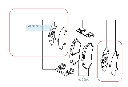

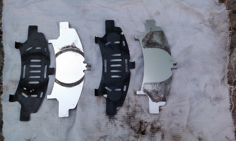

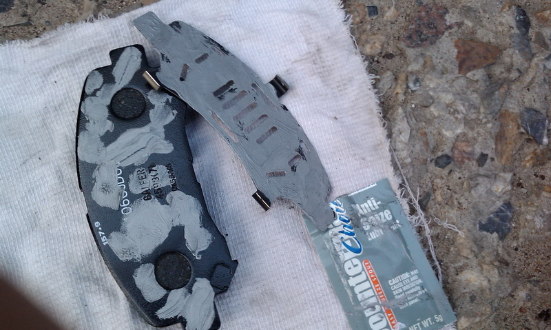

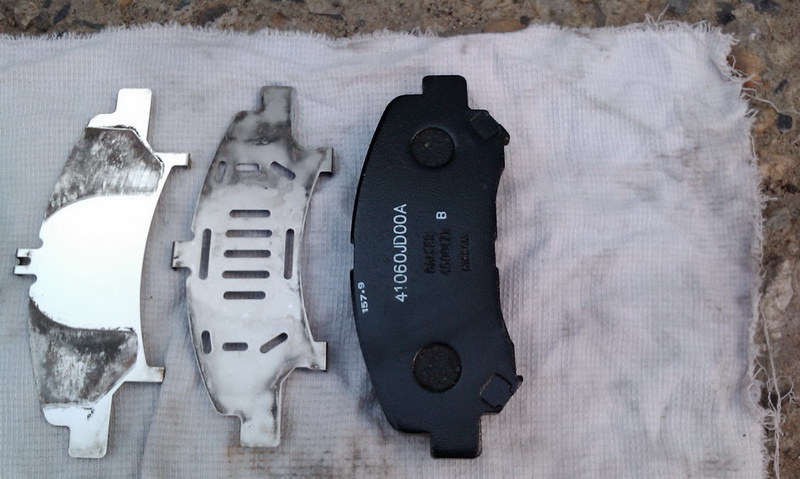

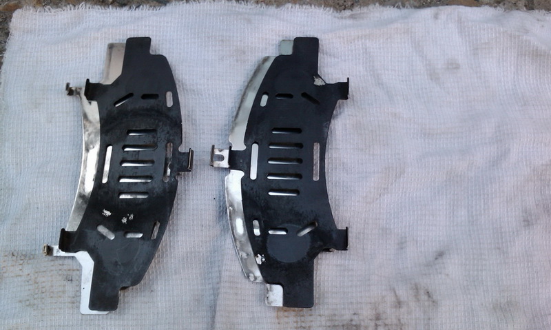

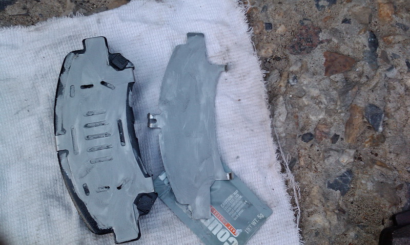

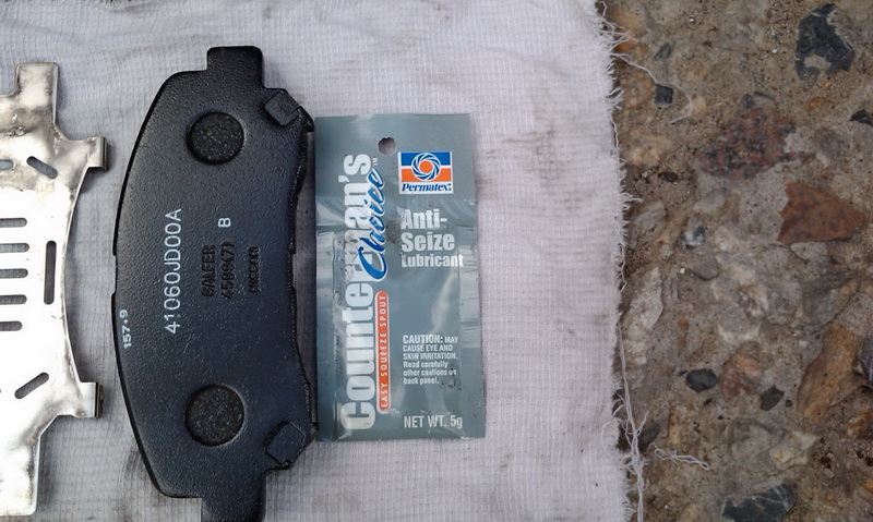

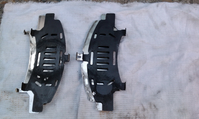

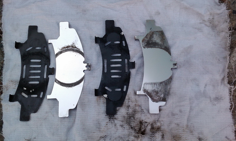

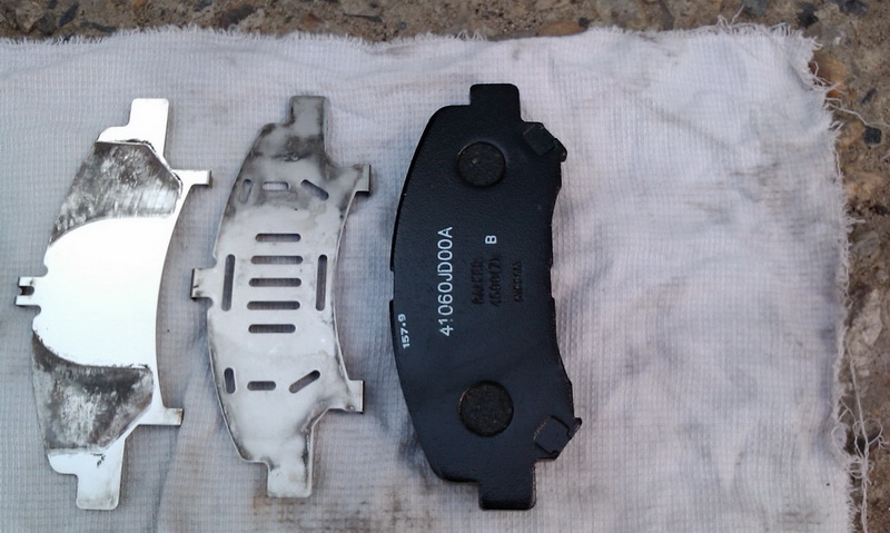

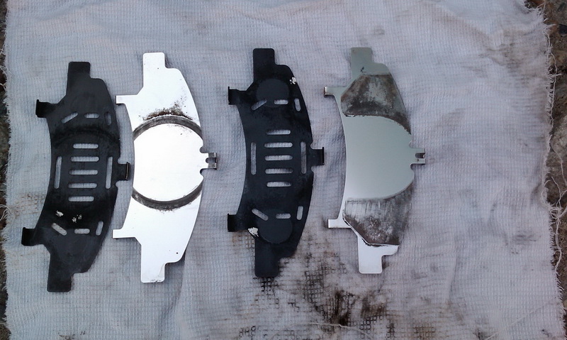

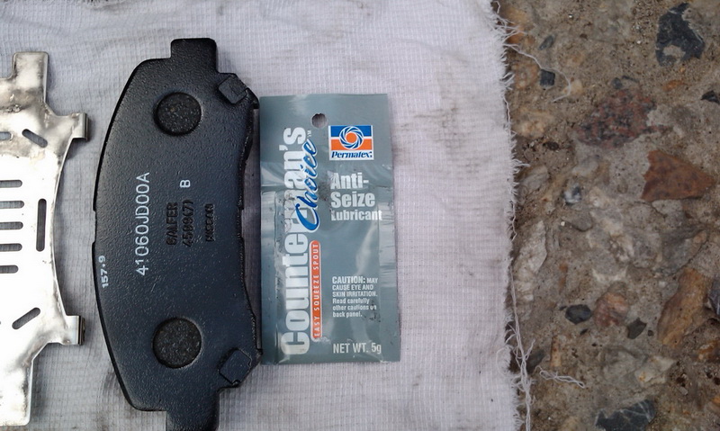

Применительно к Кашкаю иллюстрация фотками:
