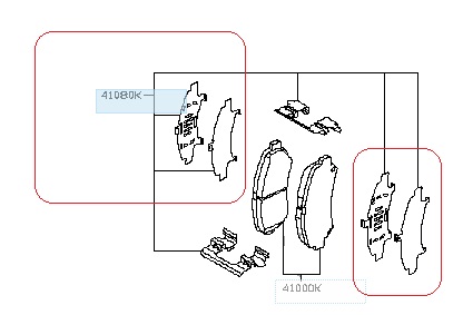

Крепежный комплект передних колодок
Пт июн 01, 2012 15:08:05
Когда менял передние колодки на TRW, то протупил и не забрал с СТО крепежный пластинки которые ставятся на колодки.
Вопросы:
1 зачем они вообще нужны?
2 если колодки не оригинал они нужны или нет?
3 Если у кого завалялись, то готов купить. Возможно следующие колодки поставлю родные.

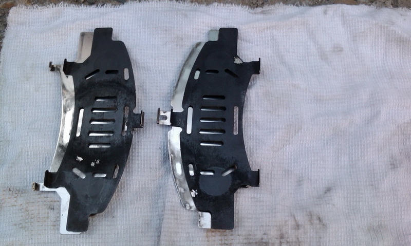

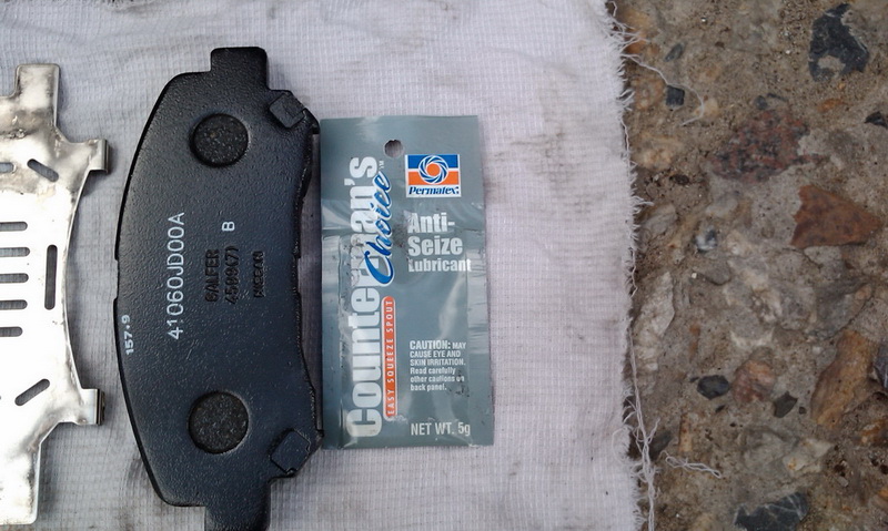

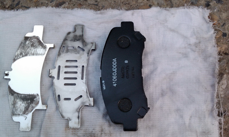

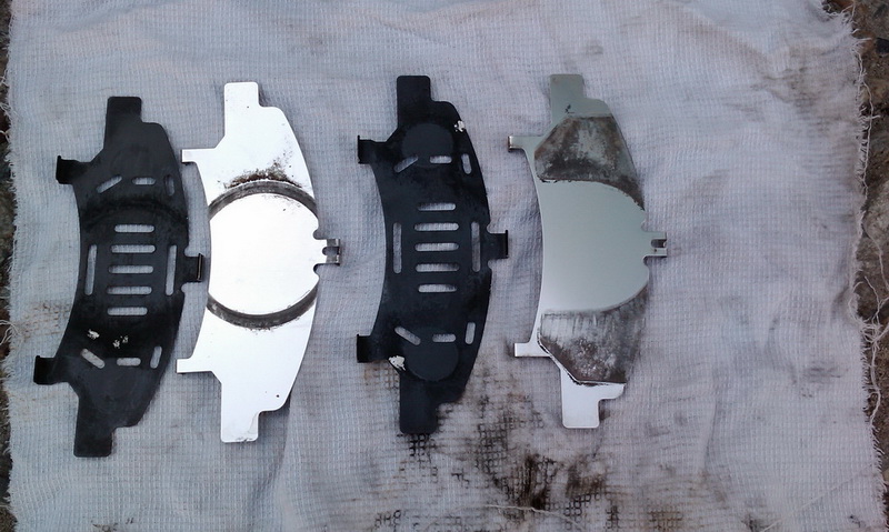

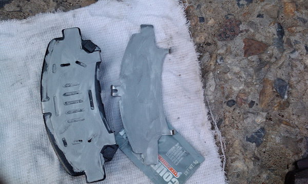

AnD345
- AnD345
- Сообщений: 224
- Зарегистрирован: Пт ноя 30, 2007 08:29:57
- Откуда: Сургут (ХМАО)<->Феодосия
- Сайт
Re: Крепежный комплект передних колодок
Сб июн 02, 2012 13:16:26

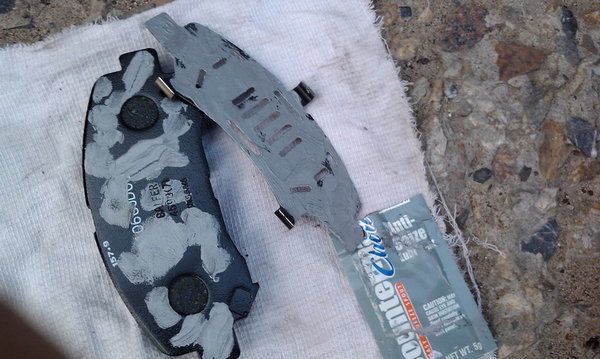

Это противоскрипные пластины.
Для повышения комфорта при торможении.
Уменьшающие визг тормозов.
Как и чем обслуживать тормозные суппорты при смене колодок можно почитать:
http://catalog.autodela.ru/article/view ... /view/3435Применительно к Кашкаю иллюстрация фотками:
