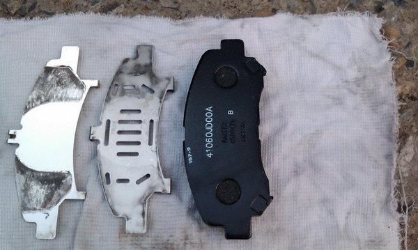

Это противоскрипные пластины.
Для повышения комфорта при торможении.
Уменьшающие визг тормозов.
Как и чем обслуживать тормозные суппорты при смене колодок можно почитать: http://catalog.autodela.ru/article/view ... /view/3435

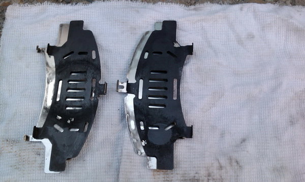

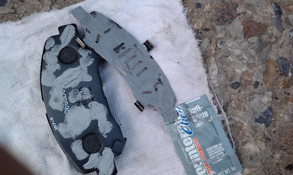

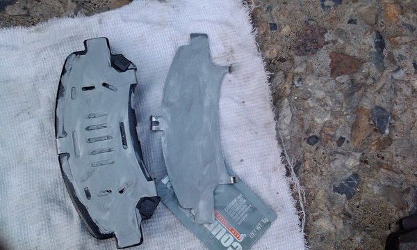

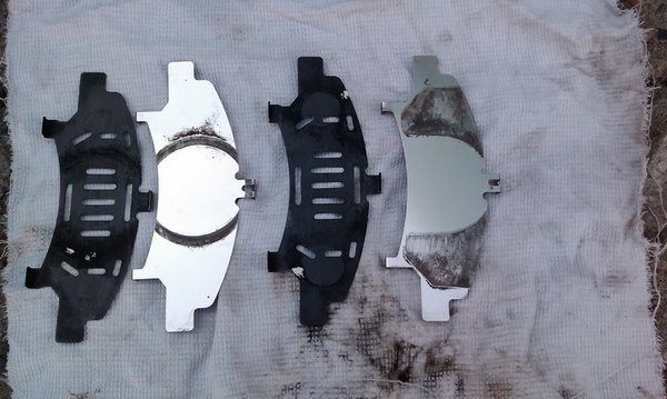

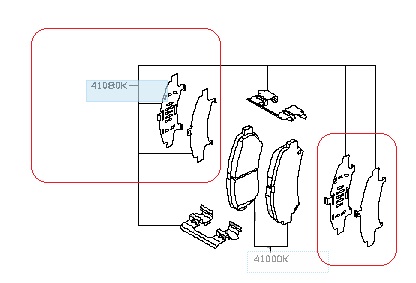

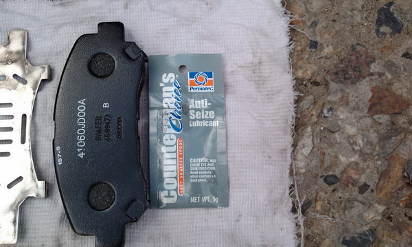

Применительно к Кашкаю иллюстрация фотками:
