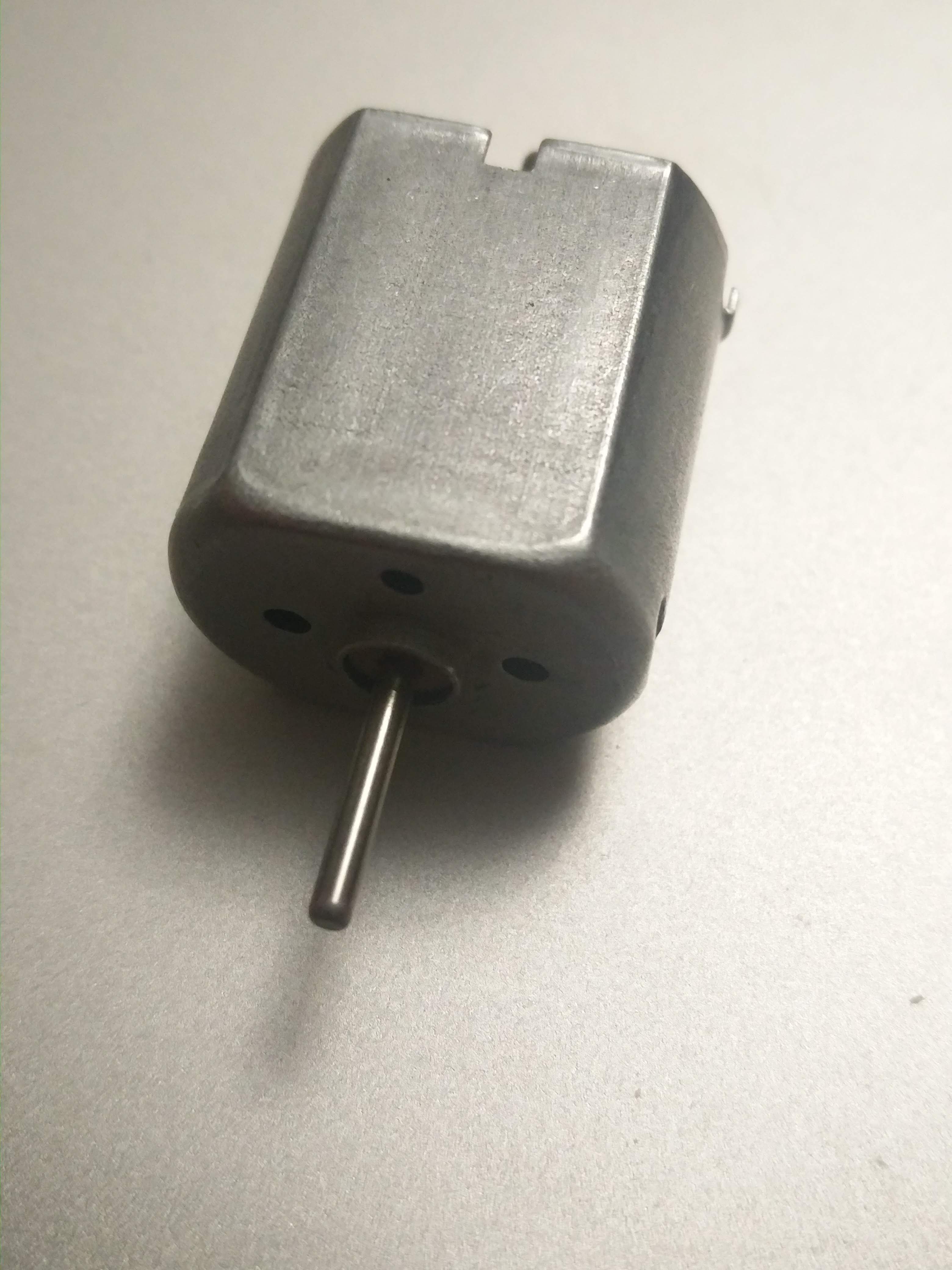

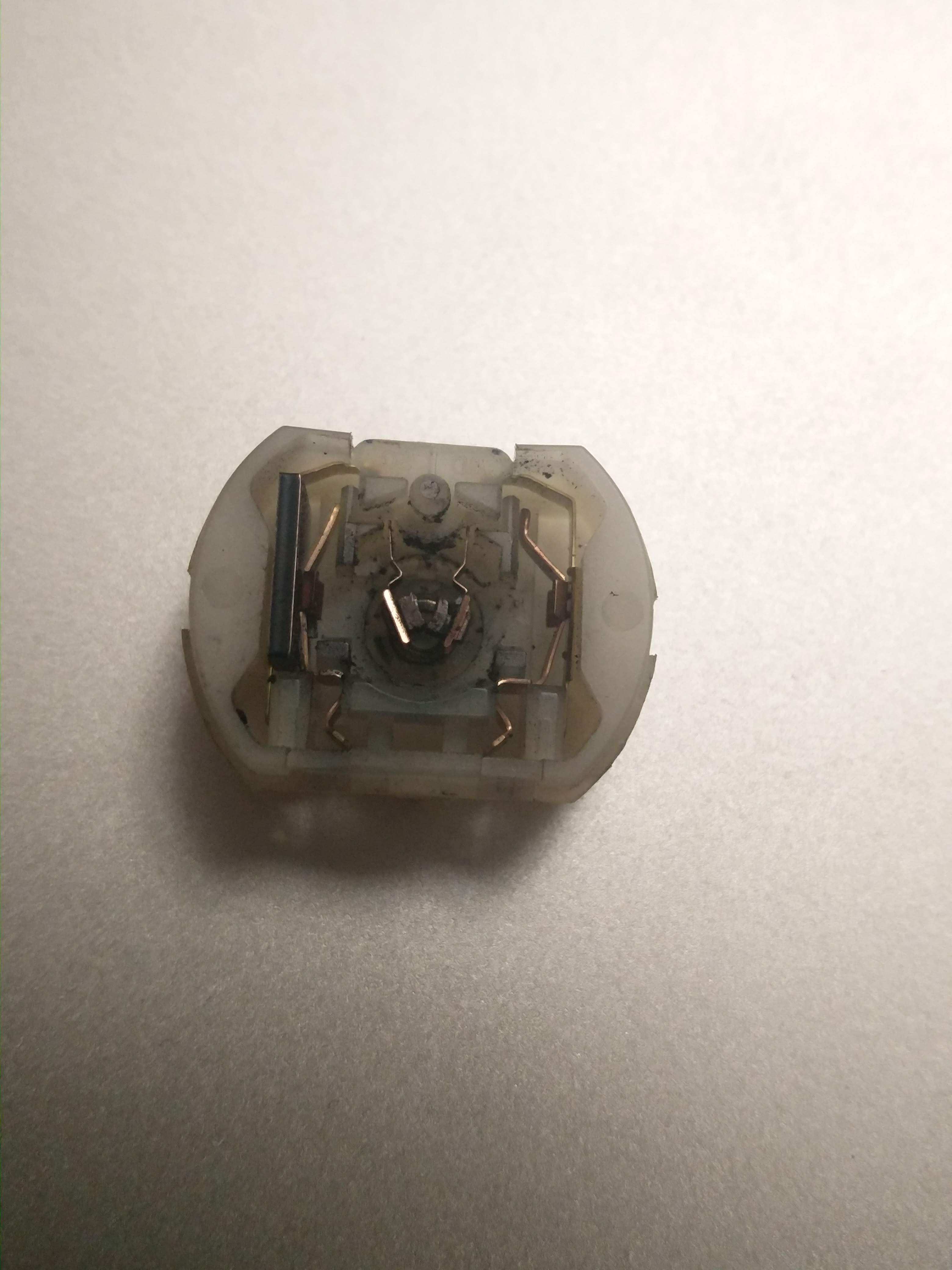

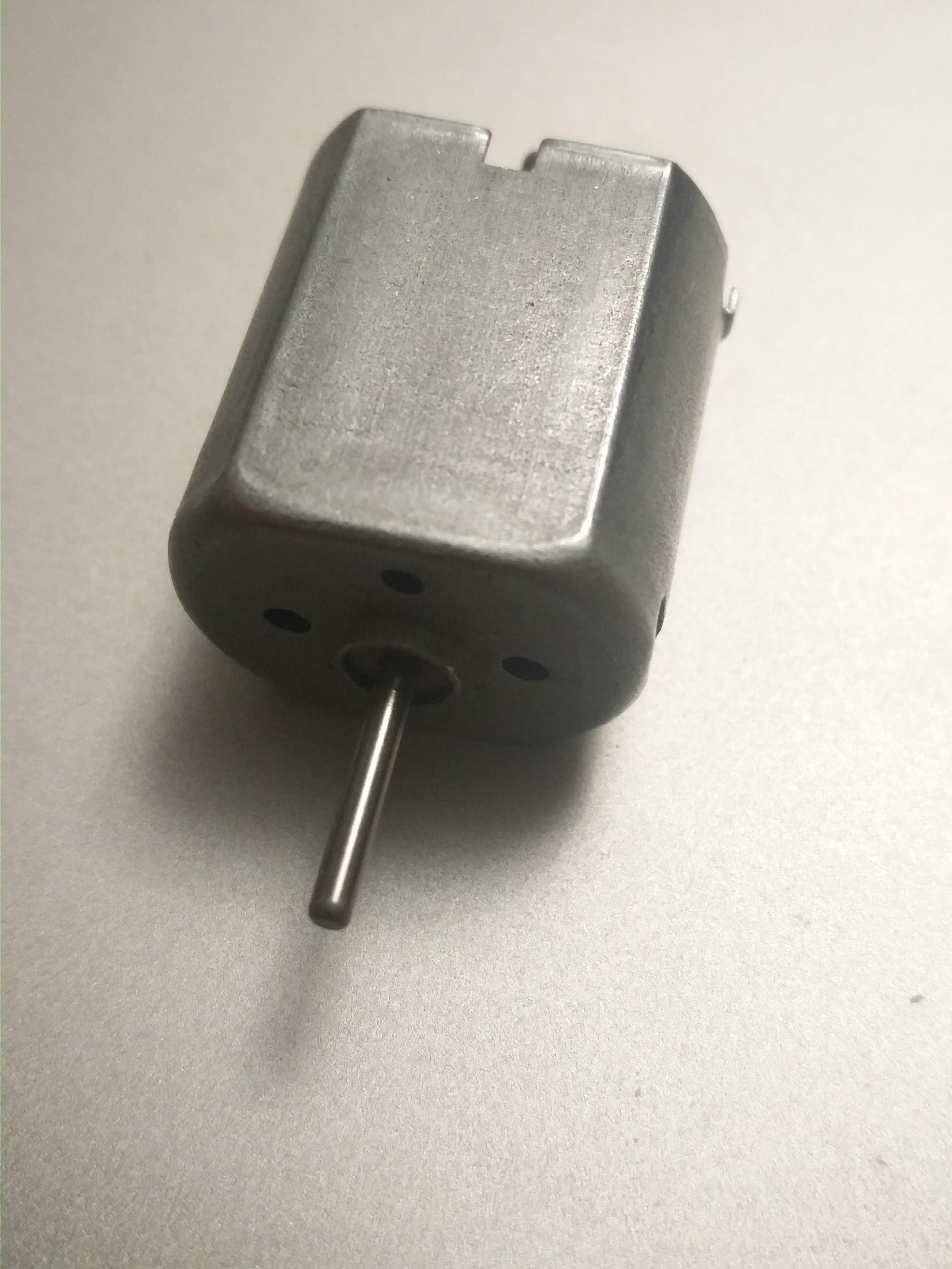

Я нашел похожий моторчик FC-280PT-20150/FC-280PC-22125 (оригинал FC-280PT-18180). Но его шток без шлицов, и он быстрее крутится. С грохотом насадка на штоке прокручивалась и замок не открывался. Разобрал старый моторчик, по совету mutexx почистил спиртиком, но это не помогло, щетки заметно стерлись.
Разобрал новый моторчик и пересадил старому "жопу" со щетками. Все работает на ура.
фото старых щеток
фото расчлененного нового моторчика

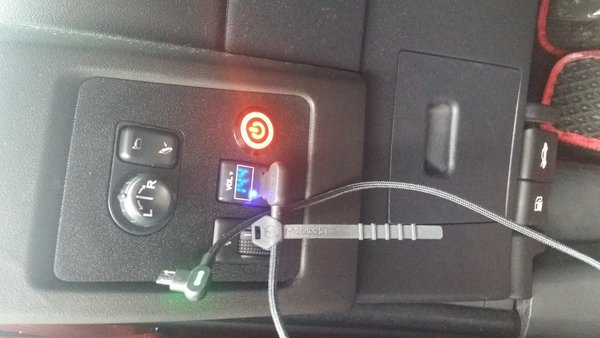

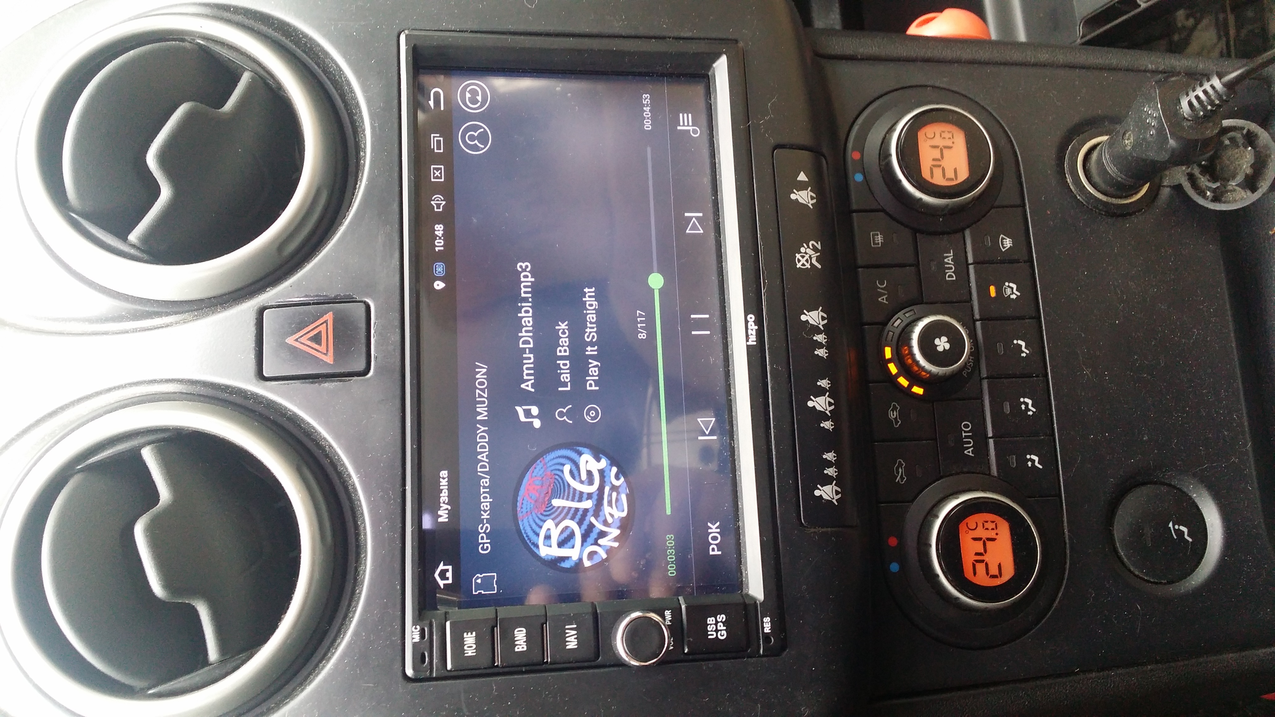

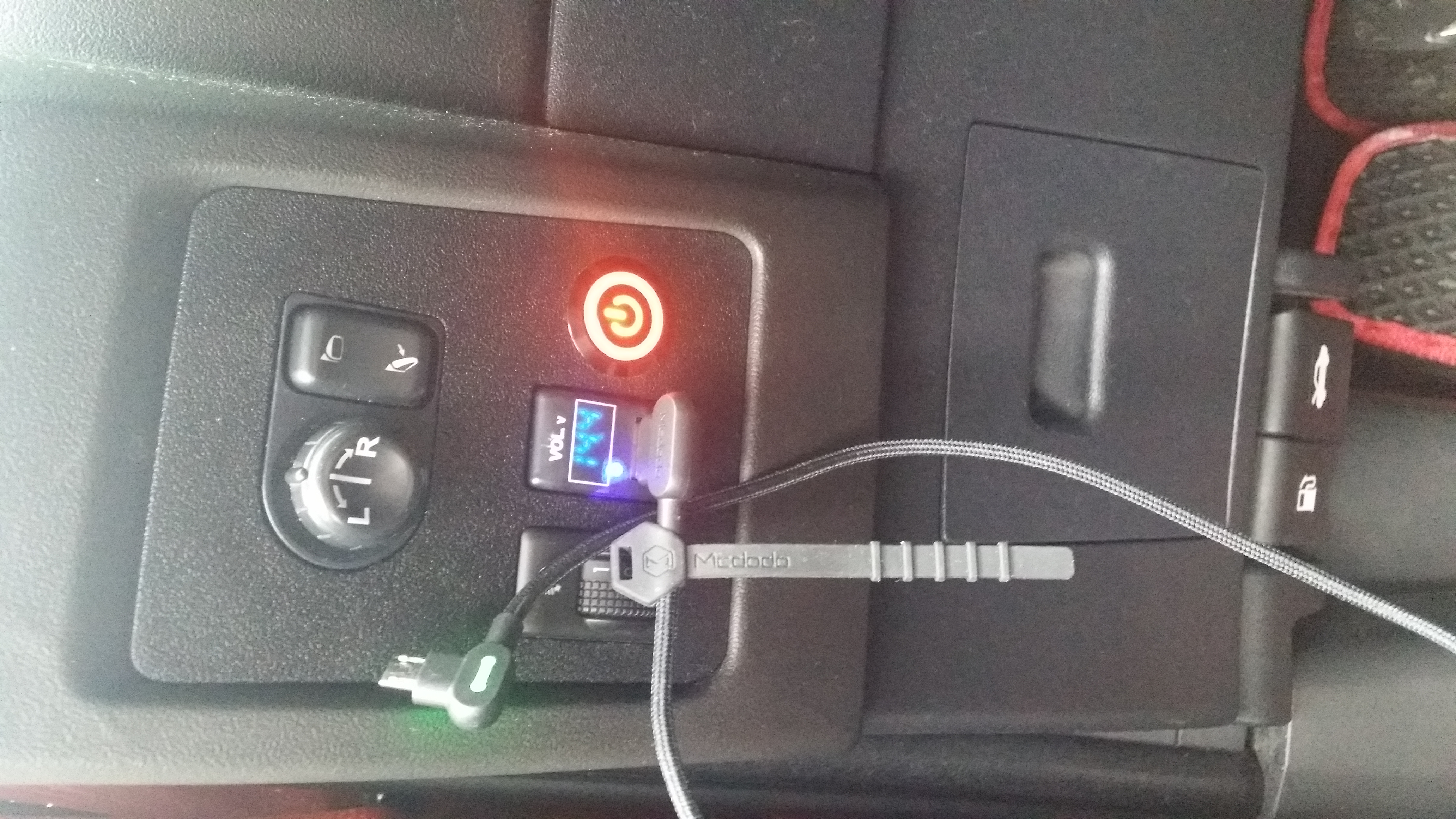

Обновил кнопку открывания богажника + в штатку псотавил подзарядку (Просил оранжевую, но китаец протупил и отправил синюю.Запитал все от блока предохранителей через переходники. Быстро, дешево и сердито.) и новый андроид матафон на 4гига ОЗУ и 4G - управляется с руля (все с АЛИ). Планирую поиграться с пружинами для подскока 5й двери.

А как магнитола себя ведёт? Говорят что андроиду нужно постоянное питание, иначе потом все забывает и долго включается

включение моментальное. подгрузка при включении 30-40 сек только после сброса клем с акума. переходники для кнопки брал тут https://ru.aliexpress.com/item/5Pcs-Min ... 33edeSRxy0 а магнитолку за 154 уе 11.11.18г тут https://ru.aliexpress.com/item/2-din-gp ... 33edeSRxy0 - полная функциональность, отклик мгновенный, на морозе не виснет. Щас жду камеры
https://ru.aliexpress.com/item/GreenYi/ ... 33edcFdZUN
https://ru.aliexpress.com/item/Junsun-S ... 18510.html
модем через сим пару такой https://ru.aliexpress.com/item/HUAWEI-E ... 33edqZWJdi + докупил https://ru.aliexpress.com/item/1m-Water ... 3e15e89a87 для установки в бардачок

Тоже сменил магнитолку, внешне выглядит также, тоже 8/4/32 8.0, Только с DSP, IPS (реальность под вопросом, но углы отличные), радио, вроде, такой же, wifi/bluetooth двумя модулями (bluetotth - bc6), звук - 7851, в подарок положили ненужные внешний микрофон, заднюю камеру и лопатки для разбора панели
205$ с доставкой + ~9$ перехожник в наш родной разъем
