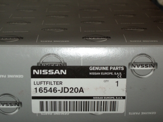

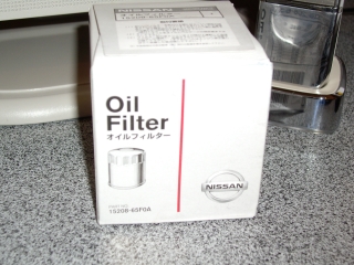

Собственно, для сомневающихся в оригинальности расходников, которые можно купить не у диллера и в 2 раза дешевле.
Было куплено: масляный (1520865FOA), воздушный (16546JD20A) и салонный (27277EN025) фильтры. За все заплатил 400 грн.
Пусть теперь дилер только попробует мне это не поставить

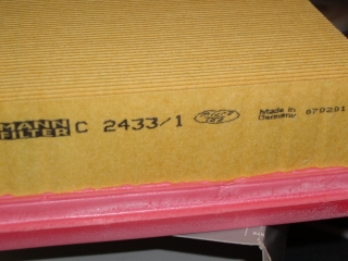

Куплено в николаевской оптовой фирме по продаже запчастей. На все есть чеки, квитанции. Мог сделать даже копию сертификата на товар (но, учитывая, что знаю их лично, решил не позориться :oops: ).
Да, буду держать в курсе. ;)
з.ы. Кста, салонный и масляный фильтры сделаны в Японии, а воздушный - в Германии. Это нормально. Смотрел по Nissan Fast.
з.ы.ы. По примеру известного товарища AnD345, могу сказать каталожный номер на интересующую запчасть/расходник, это так, к слову.

Да, касательно фильтров: снимал тут, на днях, салонный и воздухан... Очень жуткое зрелище. Однако, не поленился каждую "складку" воздушного пройтись пылесосом с узкой насадкой - фильтр стал почти как новый!!! То же касается и салонного - пылесос высосал приличное кол-во грязи и пыли. Я это к чему - до ТО можно хотя бы воздушный так чистить - будет лучше поступать воздух, и как следствие - экономия бензина. И еще, я для себя решил, как пройду ТО, старый фильтр буду держать как запасной, на случай поездок по лесам, пескам и т.д. а вернувшись буду ставить тот, что посвежее. Вот такое вот ноу-хау :)
