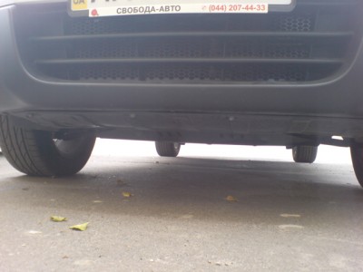

Сообщение Sheyk » Чт сен 11, 2008 15:44:00

Сообщение Викторович » Чт сен 11, 2008 15:51:00
Sheyk
а фотки меньше и с худшим качеством нету? :D

Сообщение Викторович » Чт сен 11, 2008 15:52:55
Sheyk
Смотрица хорошо, а с чего она сделана?

Сообщение Sheyk » Чт сен 11, 2008 16:16:10
Викторович писал(а):Sheyk
дык тилипоном и через гугл :smile: . куда можно покачественнее залить?
Викторович писал(а):Смотрица хорошо, а с чего она сделана?
сталь. покрашена черной краской

Sheyk
а не крупная ли у этой сетки сота?

Сообщение Sheyk » Пн сен 15, 2008 08:39:50
PSYcho писал(а):Sheyk
ну можно было бы делать и поменьше :)
мелкий камушек и частично насекомые думаю долетят до радиатора...
