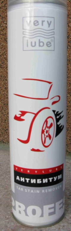

Сообщение aqua_neo » Ср июл 08, 2009 10:36:47
Снимал смолу/битум всегда маргарином, но недавно пришлось почистить машину тёщи - так у нее маргарином не снялось - уже все вьелось :(
После долгих опросов и консультаций на мойках и СТО применил это средство - купил в авто-магазине рядом с домом за 33 грн..
Снимает - идеально и БЫСТРО - 10 секунд подождал и БЕЗ УСИЛИЯ стирается весь битум немножко твердой тряпочкой...
Всю тёщину машину сделал за 40 минут..
Перед и после снятия смолы - место снятия помыл немножко.
Кроме того, мастера на СТО этим средством чистят литые диски (правда когда у низ заканчивается "Растворитель № 647" :)).
Изготовитель
Вид спереди

aqua_neo писал(а):Снимает - идеально и БЫСТРО - 10 секунд подождал и БЕЗ УСИЛИЯ стирается весь битум немножко твердой тряпочкой...
у меня все также только покупал польский антибитум за 20 грн на авторынке
