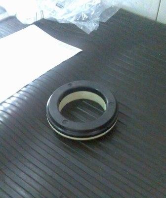

Вчера на Львовском Алексе поменяли оба передних опорных подшибника - скрип пропал (УРА). Мастера на складе получили новые (по изготовлению) опорные подшибники, надеюсь усиленные - фото (с мобилки) на расмотрение нашим спецам - усиленные или такие как раньше?

кочевник по жизни писал(а):на расмотрение нашим спецам - усиленные или такие как раньше?
Не пойму - что там усилять?
Если будет ТОЛЩЕ, то не влезет.
Может, просто другой состав самого подшипника (пластмассы-резины?)

Мастера сказали, что старые опорные были (да я и сам снятые видел) однотонные - черные (как установленные на заводе, так и поступавшие на СТО), а эти черно- белые (может у них улучшена герметичность - что бы песок в них не сильно попадал).
в любом случае радует что чтото меняется в этом направлении, надеюсь в хмельницком они появятся скоро

катался поповоду стуков с механиком сегодня. стуки не обнаружили? что радует, а вот по поводу усиленных подшипников мэн сказал, что таки да, они бывают двух видов (усленные и обычные наверное) - какие ставят по гарантии - осталось загадкой

Только что стал на замену обоих передних.Тоже сказали из новой партии. Завтра отпишусь подробно))) Сфоткайте как новый выглядит под капотом. А то наши умельцы ниссановские могут пшикнуть маслом старые, а новые замутить. Как нить можно отличить новые установленные от старых внешне?
