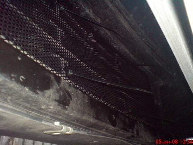

А я сегодня вот как сделал.
Снимаем пласт. защиту двигателя и вырезаем из листа черной сетки кусок нужного размера
Сообщение Мацони » Чт июн 05, 2008 17:58:34
Дальше
Посредине сетку прихватываем черными пластмассовыми стяжками. Концы обрезаются, я оставил для наглядности фото.
По бокам сетки прикручиваем саморезами с широкой шляпкой. Там штатная сетка имеет двойную структуру- наружу саморез не вылазит.

Сообщение Мацони » Пт июн 06, 2008 18:05:06
Викторович писал(а):
Мацони писал(а):Снимаем пласт. защиту
На чем эта защита держится?
У тебя снизу стоит пластиковая заводская защита. Состоит она из двух половинок. Для того, чтобы поставить сетку можно полностью не снимать, хватит снятия только передней части. А держится она на болтах и пластиковых пистонах. Залезь под машину и все увидишь.
