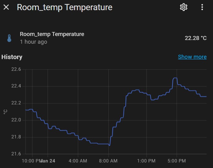

Наприклад, це покази температури в кімнаті.

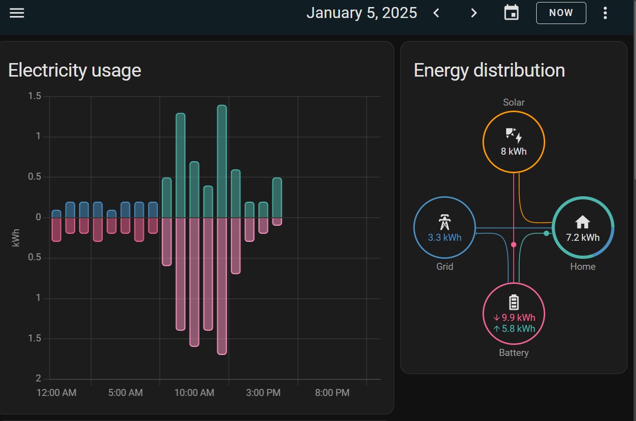

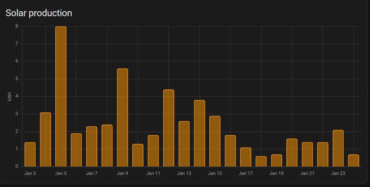

А тепер саме цікаве. Що ж взимку виробляє сонячна станція на 4,25 кВт панелей :)
190,3 - 177,8 = 12,5 кВт*год енергії :) Інше 3 52,9 пішло на власне споживання. Хоч не в мінус і то добре.
5 січня було весь короткий день сонечко, то виробило 8кВт
Сподіваюсь що скоро сонечка стане більше.

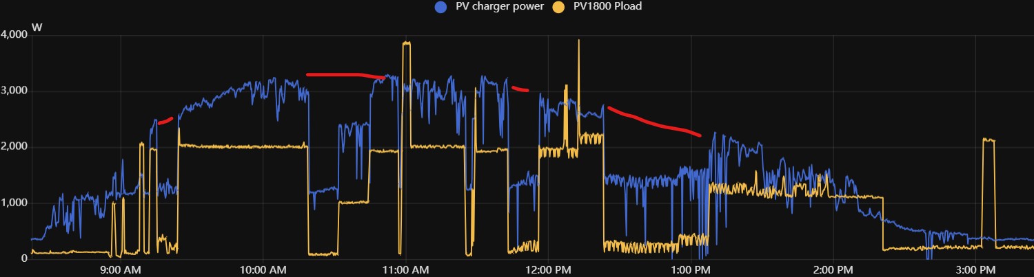

Сьогодні весь день було сонечко. Задумався про відра :smile:
Дійсно, щоб можливо було витиснути максимум з панелей треба, або накупити аккумуляторів, або скидати в мережу, або мати споживача, куди дівати "зайву" енергію.
Перший варіант - дорого.
Другий - дорого оформлення і не платять по зеленому тарифу.
А третій варіант це мабуть ставити теплоаккумулятор. Бо бойлер на 100 літрів нагрівся відносно швидко.
Над третім варіантом буду думати. В планах є оновлення системи опалення з встановленням ТА. Але коли цим займусь ще не знаю.
На картинці червоним відмічено час, де енергія "пропадає" через відсутність споживачів. Зазвичай навантаження ще меньше ніж на картинці.

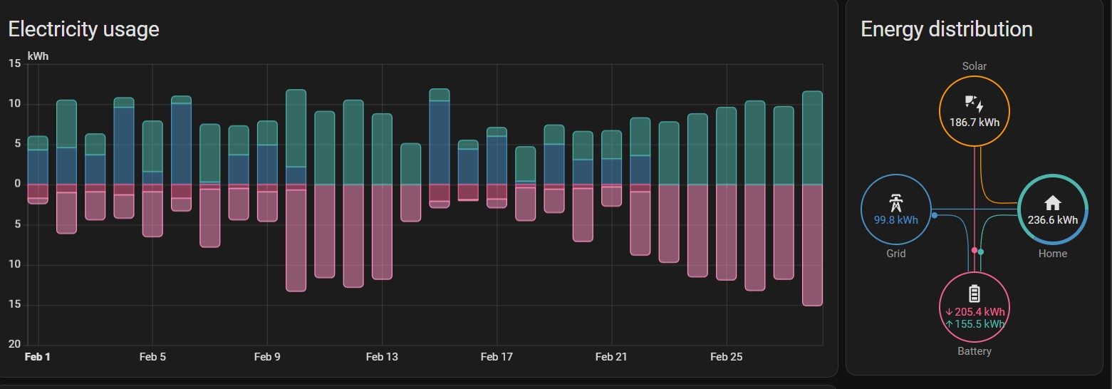

Зима закінчилась. У лютому сонечко вже присвічувало.
Закину статистику. Може кому буде цікаво.
З 236кВт*год спожитого з мережі взято ~100.
96кВт*годин з усього спожив бойлер.
В безхмарні дні з мережі не бралось нічого. Так що для домашнього вжитку така система юзабельна. З врахуванням, що панелі зараз здешевшали майже вдвічі, від того що я брав, та й інше обладнання просіло в ціні, то можу рекомендувати...
