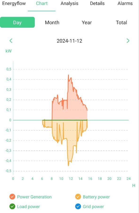

Вчора підключив свій дешевий китайський інвертор і китайський аккум(ще не повністю, тільки інвертор аккум і панелі). Танців з бубном прийшлось виконати більше. У deye в комплекті були всі шнурки, гвинти, кріплення. Дещо позичив з тієї комплектухи сюди :) Треба було колхозить провід до аккума з товстого кабелю. Тепер у мене на хазяйстві ще є потужна обжимка для товстих кабелів :) Подружив інвертор з BMS аккума. Ще той квест. В документації вказано що номер протоколу BMS для аккумів must - 0, а всі інші протоколи спробуй вгадай.
Результат випробувань:
Погода тяжкі хмари. Максимум з поля панелей 4,25кВт видавалось 400Вт.
Враховуючи, що інвертор сам споживає 40-70 Вт, то такий собі виробіток енергії.
Якщо електрики не буде зовсім, то цього звичайно на роутери,ноути й ще на пару лампочок вистачить, але точно все споживання не перекриє. Почекаю більш сонячної погоди для випробувань. А за цей час докомутую щитки та треба ще обленерго додавити з переносом лічильника на стовп.

По друге з такою погодою мабуть з нього не буде сенсу в плані виробітку енергії. За два дні від сонця він не зміг зарядити мій аккум повністю. Тобто він виробляє якусь енергію. Але в нього є власне споживання. Не знаю яке точно, але судячи з того що він показує на екрані близько 40-50 Вт. 40*24 = 960. Майже 1 кВт*год він витратить за добу на себе.
Чекаю хоч якийсь сонячний день, щоб подивитись що панелі насправді можуть дати.
Звичайно є аспект як джерела безперебійного живлення. Можна і від мережі заряджатись. Але хотілося б на халяву від сонця :)

Можу поділитись першими спостереженнями.
Чуда не сталось. В дні з важкою хмарністю панелі видають 200-300 Вт. Таких днів з моменту старту вже було десь 4 чи 5.
Тобто в такі дні станція ледве виробляє на своє споживання.
В дні з трішки легшими хмарами( все затягнуто хмарами, але світліше) виробіток 500-800 Вт. Це вже більш приємно.
Коли світить сонце чи легенькі високі хмаринки бачив виробіток 2,5 кВт з 4,25 максимально можливих. Враховуючи кут нахилу панелей на криші це мабуть для зими нормально. В такі дні станція легко дозаряджає аккум і ще можна кудись енергію утилізувати. Вмикав дуйчик щоб халявна енергія не пропадала :)
