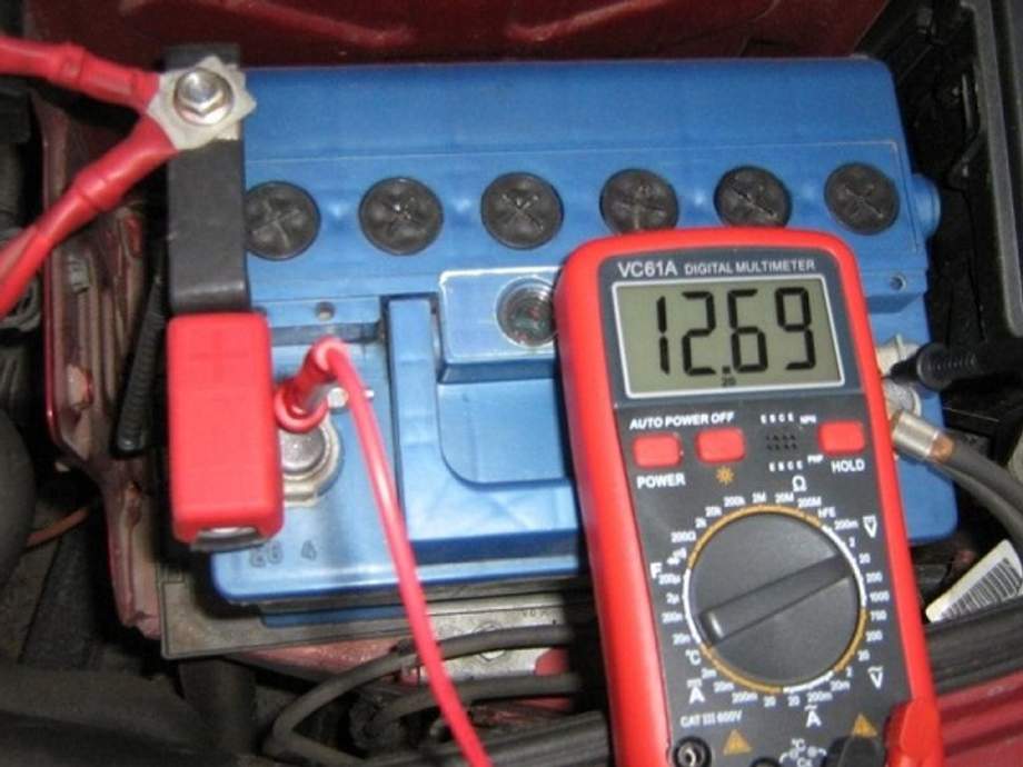

и самый главный вопрос,Фиамм 18 года, стоит рассматривать,если,допусти напряжение покажет не ниже 12.6 Вольт и ,допустим, померять плотность электролита ? Если все в нормк брать или се-таки брать свежак ?

я бы брал свежак. Хрен его знает, как его хранили, заряжали или скорее нет? И нормальная напруга 12,7в после отстоя 8 часов, а не сразу после зарядки.
