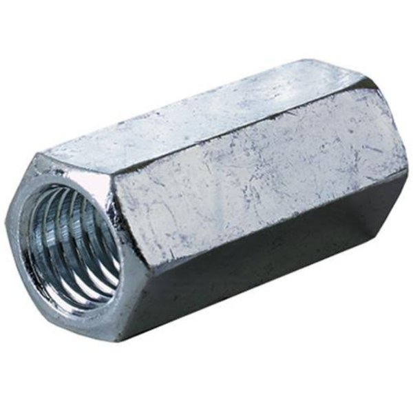

я сломал болт крепления термозащиты при откручивании гайки.
Теперь на днище вместо нормального болта остался огрызок длиной 5 мм.
Остальные три болта в порядке.
Подскажите способ, как бы прицепиться к этому огрызку, чтоб прикрепить
алюминиевую защиту к кузову.
Речь идет о защите над глушителем возле левого заднего колеса.
Re: термозащита - сломал болт крепления
Сообщение Сэнсэй » Пн мар 01, 2021 16:25:52
На ум сразу приходит накрутить на огрызок гайку-втулку (соединительную гайку), если там хоть пару витков резьбы осталось, и в неё уже добавить нужной длины кусок шпильки резьбовой
