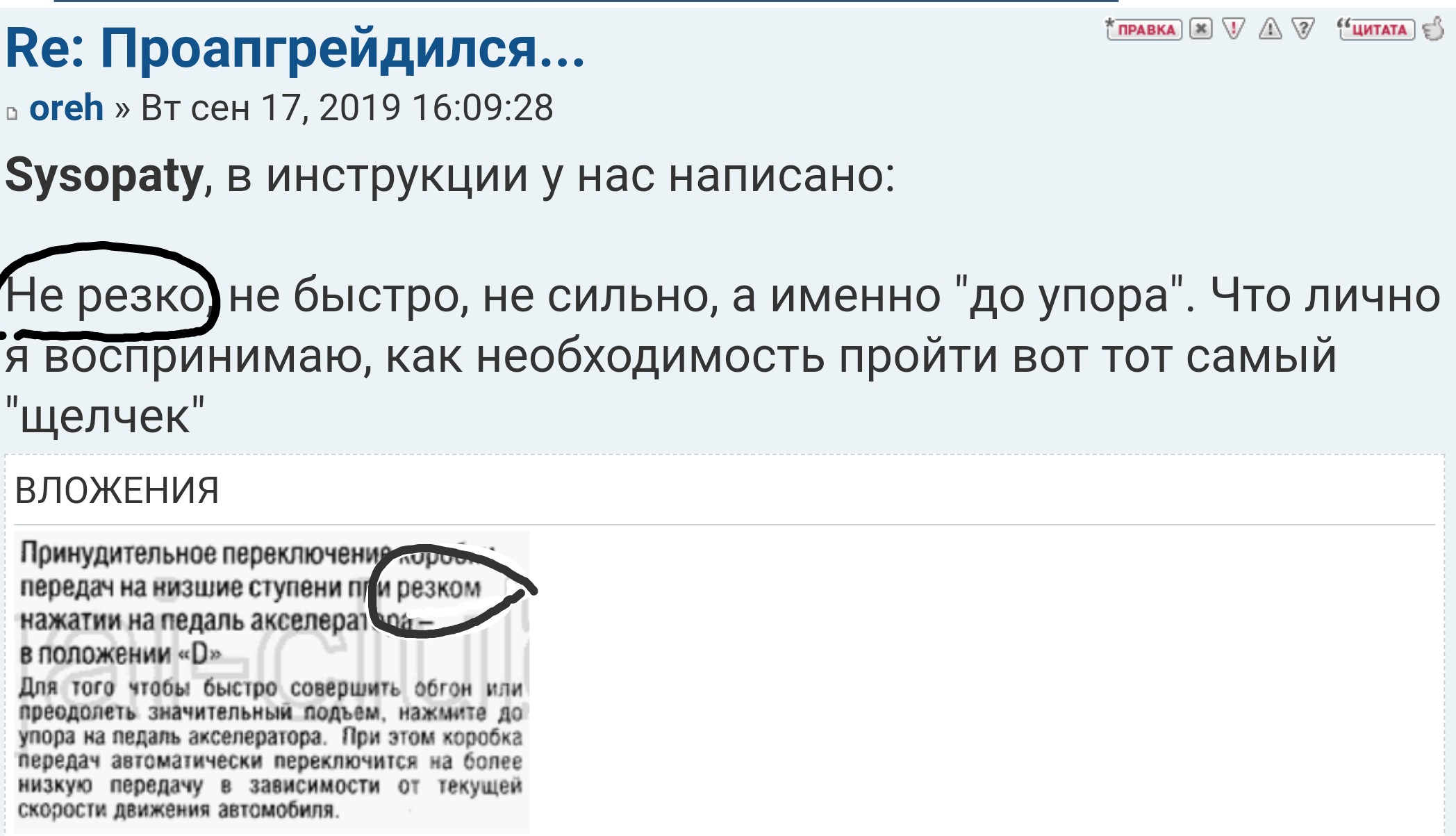

Сэнсэй писал(а):Достаточно просто резко нажать до конца, без продавливаний
По моим наблюдениям, просто нажать недостаточно на большинстве машин. Если не "продавить", машина пытается справится без понижения передачи. Что приводит к достаточно плачевной ситуации, когда машина выжала всю мощность с возможных оборотов на "текущей передаче" (взял в скобочки, так как обсуждаем вариатор в том числе), без понижения, а дальше все, машине нужно как-то нарастить обороты, а момент утерян. И ты как побитая собака слезно просишь притормозить и пытаешься влезть в ряд, с которого только что выехал, пытаясь реализовать обгон впереди идущей машины.
Кикдаун - это конкретно рабочая система. Если бы она не нужна была, ее бы не было. По сути, это инструмент "точно сказать" машине что ты хочешь. Автомобиль не оценивает дорожную обстановку, не подготавливает сам тот или иной маневр. Он не знает, насколько большое ускорение вам нужно конкретно сейчас, вернее, он не знает какой потенциал мощности вам понадобится на следующий маневр. Это отследить можете только вы. На большинство стандартных маневров в городском трафике, вам хватит запаса мощности без понижения передачи (если вы не "гонщик-шашечник"). Но бывают случаи, когда прям без этого не обойтись. Здесь как раз и нужен кикдаун. Вы говорите машине "следующий маневр будет вызовом для нас с тобой, мы должны быть готовы к худшему, подготовься пожалуйста получше..".

Сообщение oreh » Вт сен 17, 2019 16:09:28
Sysopaty, в инструкции у нас написано:
Не резко, не быстро, не сильно, а именно "до упора". Что лично я воспринимаю, как необходимость пройти вот тот самый "щелчек"

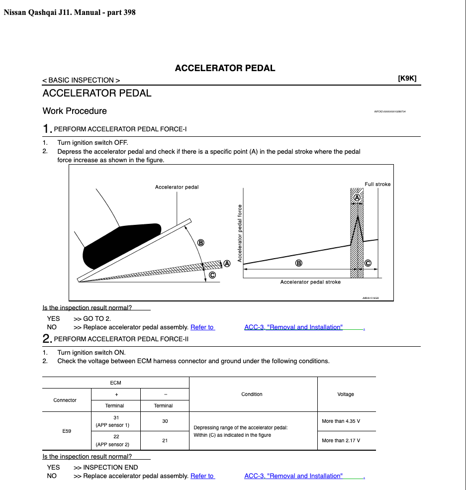

Ну и чтобы окончательно закрыть вопрос вот скриншот из Service Manual:

Сообщение Сэнсэй » Вт сен 17, 2019 16:32:17
Я в тонкостях английского не силён. На графике показан всплеск усилия давления на педаль, в зависимости от хода педали или всплеск мощности движка? "Force" можно при желании перевести по-разному.

Сообщение levsha » Вт сен 17, 2019 16:42:20
Сэнсэй писал(а):levsha
Первый тест проверяет всплеск усилия давления на педаль (о чём я всё время и говорю):
1. Выключить зажигание.
2. Нажать педаль газа и проверить, что в определенной точке (А) хода педали наблюдается увеличение усилия как на картинке.
Если увеличения усилия нету - заменить педаль.
Второй тест проверяет что электрический датчик видаёт мозгам информацию о том, что педаль продавлена через эту точку увеличенного усилия:
1. Включить зажигание.
2. Проверить что напряжение на разъемах соответствует указанному в таблице при положении педали (С).
Сэнсэй (Вт сен 17, 2019 16:45:24)
