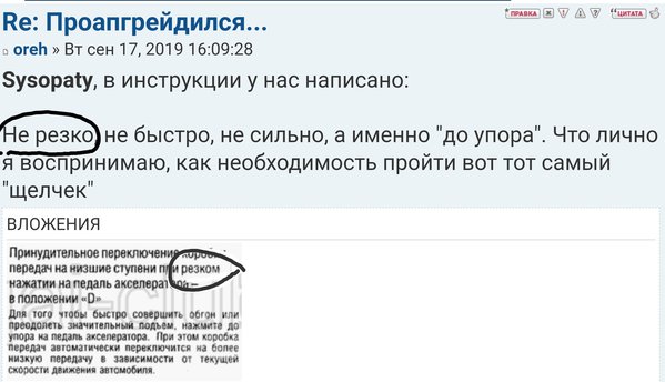

Сообщение oreh » Вт сен 17, 2019 15:51:48
Сэнсэй, дай номер телефона с вайбером, я тебе пришлю. Никакой это не крайний ограничитель, а, как и говорит Левша, с этого момента педаль идет не так легко, как до.
ПС. Или ты думаешь, что мы упираемся в этот каблук и далее его куда-то вдавливаем?

Сэнсэй писал(а):Достаточно просто резко нажать до конца, без продавливаний
По моим наблюдениям, просто нажать недостаточно на большинстве машин. Если не "продавить", машина пытается справится без понижения передачи. Что приводит к достаточно плачевной ситуации, когда машина выжала всю мощность с возможных оборотов на "текущей передаче" (взял в скобочки, так как обсуждаем вариатор в том числе), без понижения, а дальше все, машине нужно как-то нарастить обороты, а момент утерян. И ты как побитая собака слезно просишь притормозить и пытаешься влезть в ряд, с которого только что выехал, пытаясь реализовать обгон впереди идущей машины.
Кикдаун - это конкретно рабочая система. Если бы она не нужна была, ее бы не было. По сути, это инструмент "точно сказать" машине что ты хочешь. Автомобиль не оценивает дорожную обстановку, не подготавливает сам тот или иной маневр. Он не знает, насколько большое ускорение вам нужно конкретно сейчас, вернее, он не знает какой потенциал мощности вам понадобится на следующий маневр. Это отследить можете только вы. На большинство стандартных маневров в городском трафике, вам хватит запаса мощности без понижения передачи (если вы не "гонщик-шашечник"). Но бывают случаи, когда прям без этого не обойтись. Здесь как раз и нужен кикдаун. Вы говорите машине "следующий маневр будет вызовом для нас с тобой, мы должны быть готовы к худшему, подготовься пожалуйста получше..".

Сообщение oreh » Вт сен 17, 2019 16:09:28

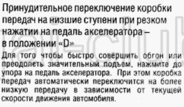

Sysopaty, в инструкции у нас написано:
Не резко, не быстро, не сильно, а именно "до упора". Что лично я воспринимаю, как необходимость пройти вот тот самый "щелчек"

Сообщение Sysopaty » Вт сен 17, 2019 16:28:00
Но в то же время, я еще раз повторю, что я писал выше. Это всего лишь мои наблюдения, которым я нашел подтверждение у нескольких других людей.. На вариаторах кикдаун плохо реализуем. Еще раз повторюсь, по моим наблюдениям, на тех вариаторах что я ездил, вариатор при "кикдауне" "клинит", он как будто "фиксирует передачи" и не меняет положение ремня. Надо "работать педалью", его "отклинивает".. Но это уже не "кикдаун". :) Может сейчас что-то поменялось. Самый "отзывчивый" вариатор, из тех что я пробовал, был наверное у субару. Но и то, есть у меня мнение, что там более мощный двигатель "всему виной". А так, в целом, если говорить о средней температуре по палате, говорить о какой-то информативности, отзывчивости и управляемости конкретным процессом быстрого ускорения типа "кикдаун" на вариаторах не приходится. А если сюда еще подвязать, что почти на всех автомобилях с вариаторами работают еще и адаптивные алгоритмы, которые вносят свою долю сумбурности в процесс. Наверное, если пользоваться "кикдауном" по десять раз за поездку и держать быструю манеру езды постоянно, то можно выработать какой-то навык и понятный рабочий алгоритм твоих действий, чтоб добиться хорошей управляемости. А если используешь "кикдаун" раз в неделю\месяц или еще реже..
