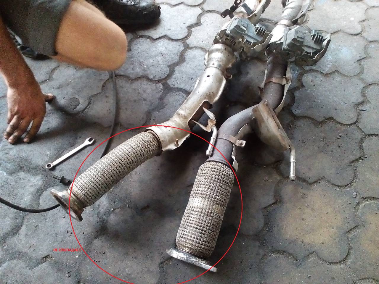

Уважаемые эксперты, имеется дизельный кашкай 1,6 2012 года. Сломалась заслонка дросселя в выхлопной трубе, не закрывается. В ниссан новая покупается с куском трубы и стоит 15.000 грн.
Хотел купить с донора но она не подошла (пример на фото)
Вот думаю, стоит ли ее вообще менять? Какую функцию она выполняет вообще? Толком не нашел информации в интернете.
Ну, управлять машиной можно не только дроссельной заслонкой на впуске, но и на выпуске. По смыслу одно и то же.
Если по смыслу одно и то же, то зачем на впуске дроссельная заслонка EGR, а на выходе еще одна? :D
Выходит разные функции.

Сообщение Torpedo » Ср июн 19, 2019 18:03:43
А перекинуть "начинку" не получится?

Сообщение Aaleksandr » Ср июн 19, 2019 18:13:31
Torpedo писал(а):А перекинуть "начинку" не получится?
По идее, разве что болгаркой и сваркой :D

Сообщение Torpedo » Сб июн 22, 2019 18:11:16
Aaleksandr писал(а):По идее, разве что болгаркой и сваркой
Я спрашивал за "начинку", а не за обвес
Насколько я понимаю, заслонка с датчиком и приводом находится по всей видимости в корпусе, который обведен зелёным, а крышка у той конструкции крепится винтами...
Хотя, конечно, ничего не мешает срезать винты болгаркой или сваркой (но лучше газовой), хозяин-барин... :D
