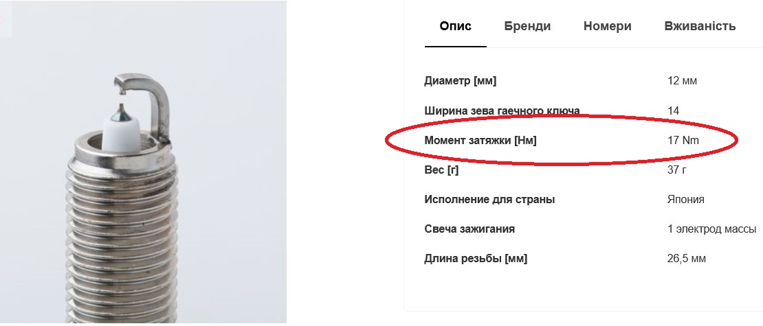

Re: свечи
Сообщение oleg_t » Ср сен 11, 2024 15:39:29
P.S. Не забувайте що на 2.0 двигуні MR20DE свічки треба міняти (відкручувати та закручувати) тільки на холодному двигуні (навіть не теплому).
Закручувати їх тільки динамометричним ключем, з моментом не більше 20 Нм. (краще 15-19). Без ривків та перекосів ключа.
Інакше тріскається ГБЦ по різьбі.
Помилки P0301, P0304 (в залежності від номера циліндра).

Re: свечи
Сообщение oleg_t » Ср сен 11, 2024 16:58:46
Denso IXEH20TT
