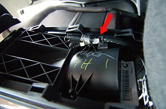

Решил я вот давеча избавиться от надоедливых щелчков в подлокотнике. Дай думаю посмотрю, шо там. И вот откупорив крышку со стороны задних пассажиров увидел свёрнутый и замотанный заводской изолентой вот этот провод с разъёмом.
У кого навипаки, там шото есть? Вообще, кто знает шо воно и для чего может знадобыться?

провод этот вот

BAD писал(а):провод этот вот
Это антенна ключа.
