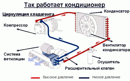

Автомобильный кондиционер представляет собой фресковую холодильную машину, элементы которой соединены трубками - фреонопроводами. Соединители в автомобильном кондиционере резьбовые, с резиновыми уплотнителями, в отличие от сварных в бытовом холодильнике. При воздействии вибраций, перепадов температуры и т.п. происходит постепенное изменение свойств уплотнителей, вследствие чего фреон из системы постепенно улетучивается. Из-за этого кондиционер нужно периодически заправлять. Обычно на новом автомобиле фреон требуется до заправлять раз в 2-3 года, через 5-7 лет скорость утечки увеличивается и дозаправка нужна раз в 1-2 года, даже при отсутствии явных дефектов. Кстати, все элементы кондиционера смазываются маслом, добавленным в фреон, и именно с этим связана рекомендация включать кондиционер зимой раз в месяц на 10-15 минут.

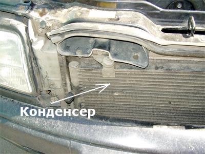

В автомобильном кондиционере механическому износу подвержен только один элемент- компрессор, остальные элементы (кроме вентиляторов) неподвижны. Но чаше всего первым выходит из строя не он, а конденсер - теплообменник, установленный перед радиатором двигателя. Он находится под давлением (до 20 атм.), и постоянно омывается с дороги солью, грязью и т.п. Коррозия, вибрация, механические напряжения приводят к образованию в нем микротрещин, и к утечке хладагента. Продлить срок его службы, как впрочем и всех прочих деталей кондиционера, поможет поддержание подкапотного пространства в чистоте. Особенно тщательно нужно промыть конденсер от накопившихся соляных отложений весной. Кроме того, загрязнение конденсера часто является единственной причиной плохой работы кондиционера в целом.
Конденсер, прослуживший 5-7 лет, почти всегда имеет многочисленные очаги коррозии, особенно в местах крепления. В районе появления микротрещин на конденсоре появляется характерное пятно от просачивающегося масла. Такой конденсер при очередном обслуживании автомобиля подлежит замене. Попытки заварить поврежденный конденсер чаще всего обречены на неудачу - проблема вскоре вновь проявится, возможно на месте другого очага коррозии.
