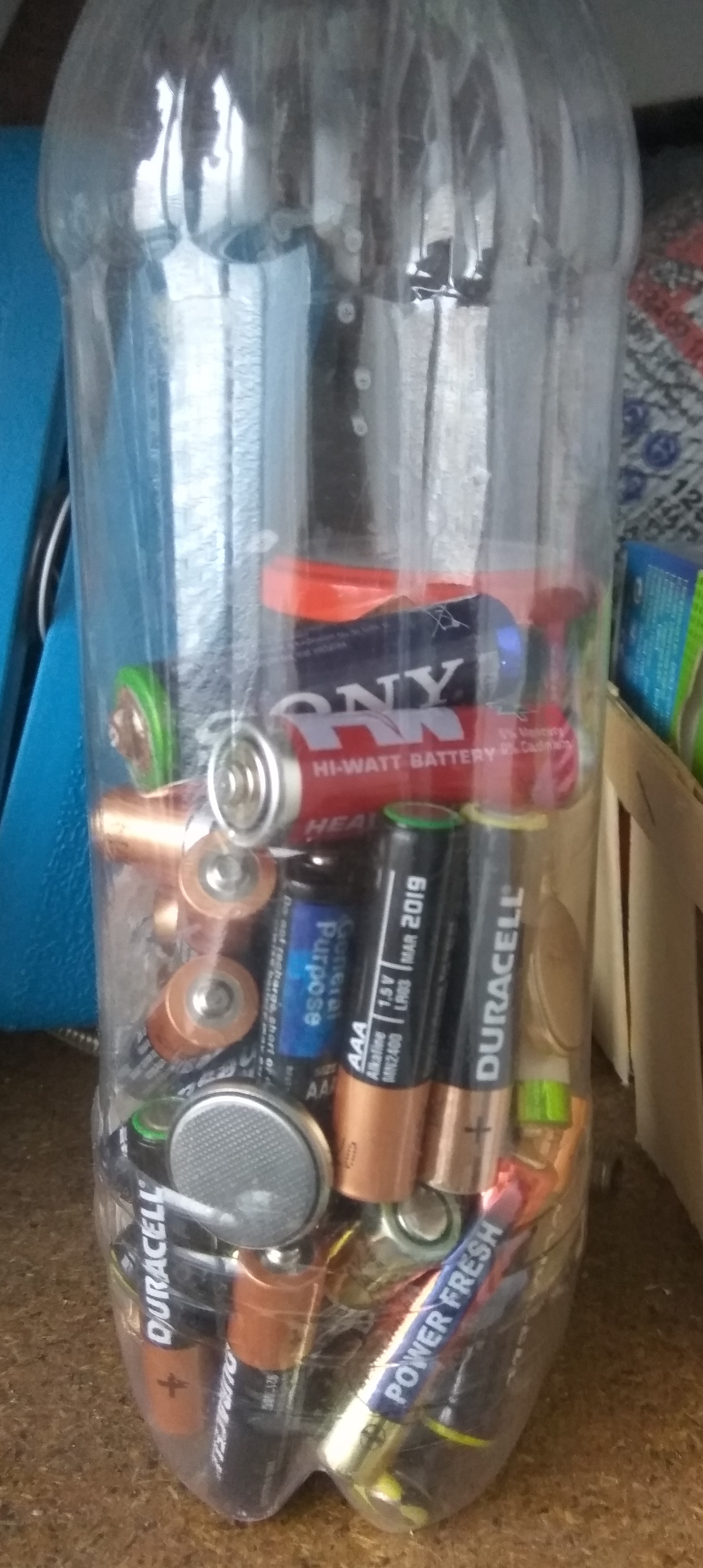

Ой как нехорошо.
Собираю до того момента, когда у нас в стране кто-то их действительно перерабатывать начнет.
