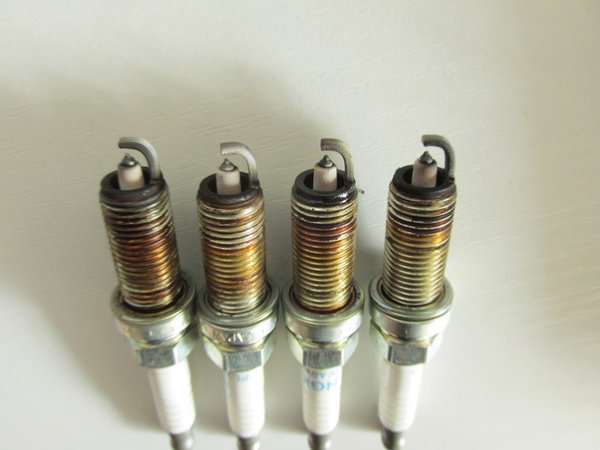

Прошли ТО4. Традиционный вопрос - никому в Харькове не нужны ок 700 мл ниссановского масла для мех коробки? Пишите в личку, договоримся. Свечи поменяли, пробег 60 тыс. Думаю погорячился, оставил старые на черный день.
