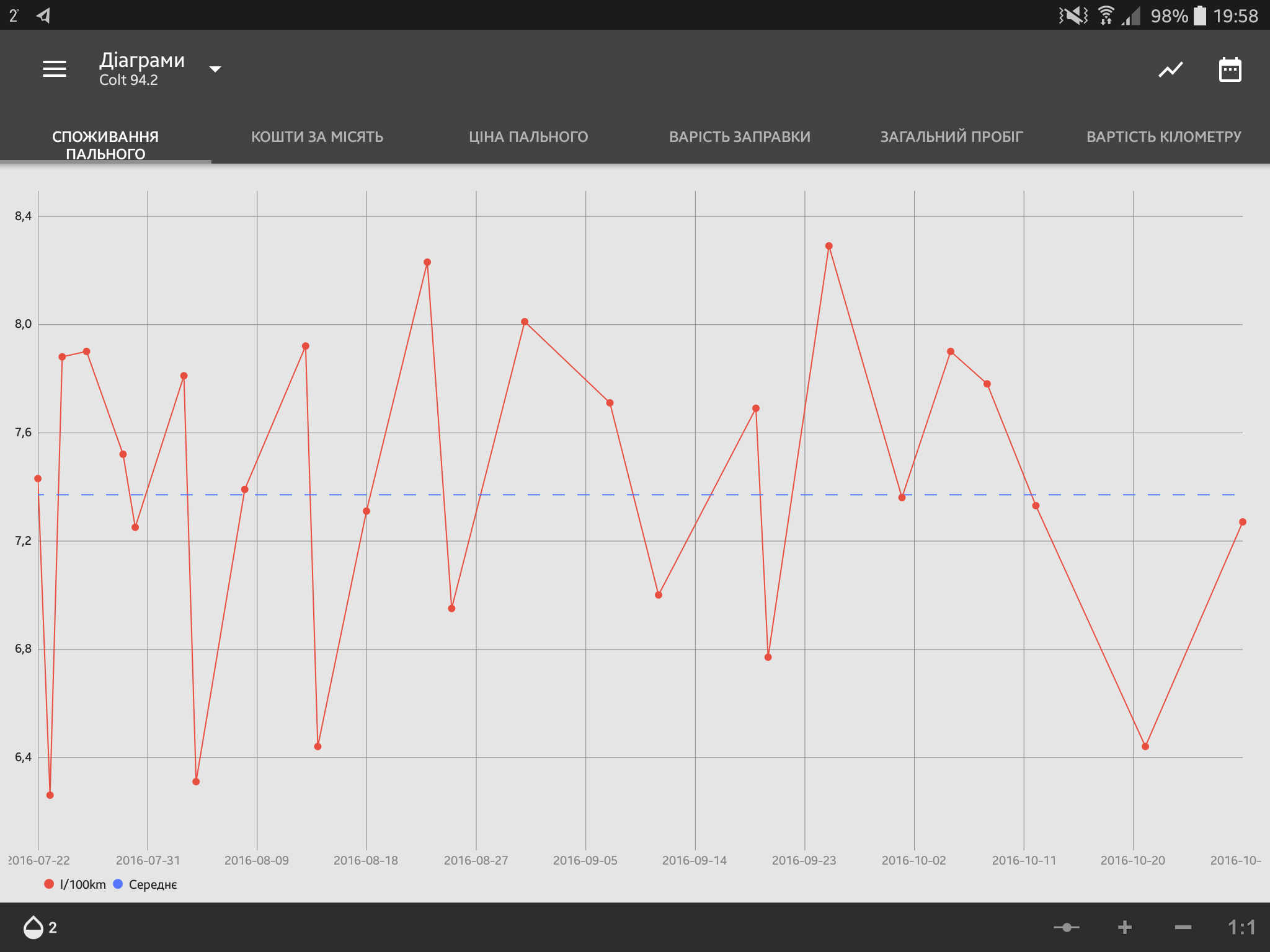

Сообщение Eskulap » Пт ноя 04, 2016 19:54:20
ГБО на Кольті, пробіг біля 10 тищ
