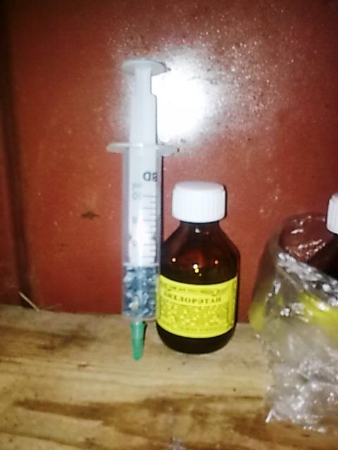

Вчера парился с установкой фа-факалок от волги. При снятии передней решетки обламал левый штырь крепления на самой решетке. Суперклей - фигня, сварка для пластика - немного лучше, но, имхо, тоже думаю ненадежно. Единственный выход из положения, это самостоятельное приготовление клея (жидкого пластика) с помощью дихлорэтана.
На фото сам дихлорэтан (на любом радиорынке, 9грн). Смесь готовил в 10куб. шприце, мелко нарезав в него пластик (от ручки двери Мерс.ВАРИО). Наливаем туда дихлорэтан (соотношение 1 часть стружки на 1.5-2 части средства), и через 12 часов клей готов.
Хочу отметить, что дихлорэтан растворяет далеко не весь пластик, я с пятой попытки подобрал.
Схватило намертво, через 2 часа вокруг облил еще вторым слоем вокруг соединения. Сегодня посмотрел сварной шов - застыло, все монолитно в пластике, решетку поставил на место.

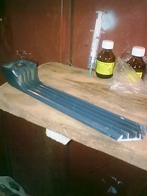

Сообщение ДВОЙНЯШКИ » Вс апр 12, 2015 14:19:23
ДВОЙНЯШКИ писал(а):elektron
Я вирішив не ризикувати і зробити одразу надійно. Думаю, що у термоклея недостатньо власної конструктивної міцності.
Розібрав вчора цю планку, щоби доробити та подивитись, як воно там себе почуває. Вийшло не все так райдужно, як хотілось. справа в тому, що місця під склеювання на самій планці я зачистив, пошкрябав ножем від фарби, а самі кронштейники - ні. Відповідно, до них клей і не дуже взявся. Тепер деякі просто ковзають всередині сформованого пластифікованого тіла. Буду переробляти. І не просто зачищати фарбу, а хочу ще й просверлити в кожному кронштейні пару маленьких отворів, щоби туди зайшла клеєва суміш і надійніше зафіксувала їх.
І ще раз повторюю - хто думає, що їх мине чаша сія - не сподівайтесь. Практично у всіх ці кронштейни вже надламані. Просто ще не "вилізло". Робіть на упередження. Хіба що у Сенсея все ціле, тому що він вчасно замінив упори.

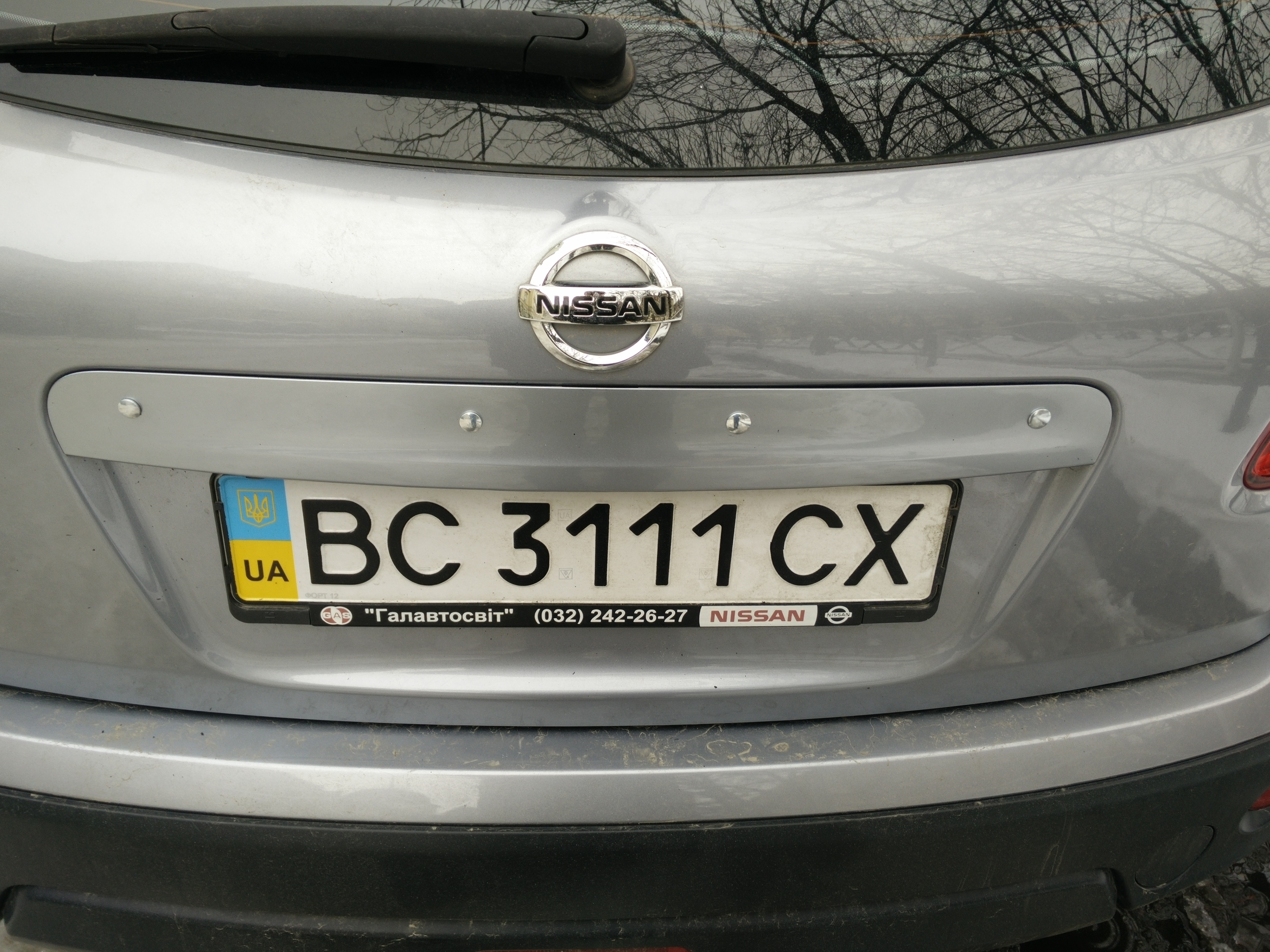

Выпал снег. Полез в багажник за щеткой ....
Психанул. Теперь так

Сообщение Kostya » Чт ноя 17, 2016 21:22:26
vchyrkov
Симпотно.
