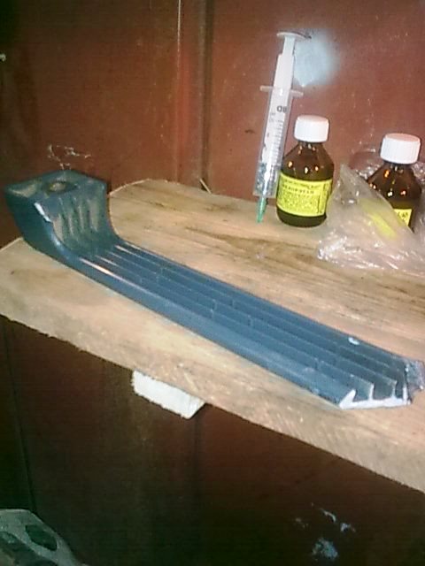

Сообщение так бывает » Вс апр 05, 2015 10:46:20
В принципе не про заднюю ручку, но актуально про клей для пластика.
Вчера парился с установкой фа-факалок от волги. При снятии передней решетки обламал левый штырь крепления на самой решетке. Суперклей - фигня, сварка для пластика - немного лучше, но, имхо, тоже думаю ненадежно. Единственный выход из положения, это самостоятельное приготовление клея (жидкого пластика) с помощью дихлорэтана.
На фото сам дихлорэтан (на любом радиорынке, 9грн). Смесь готовил в 10куб. шприце, мелко нарезав в него пластик (от ручки двери Мерс.ВАРИО). Наливаем туда дихлорэтан (соотношение 1 часть стружки на 1.5-2 части средства), и через 12 часов клей готов.
Хочу отметить, что дихлорэтан растворяет далеко не весь пластик, я с пятой попытки подобрал.
Схватило намертво, через 2 часа вокруг облил еще вторым слоем вокруг соединения. Сегодня посмотрел сварной шов - застыло, все монолитно в пластике, решетку поставил на место.
