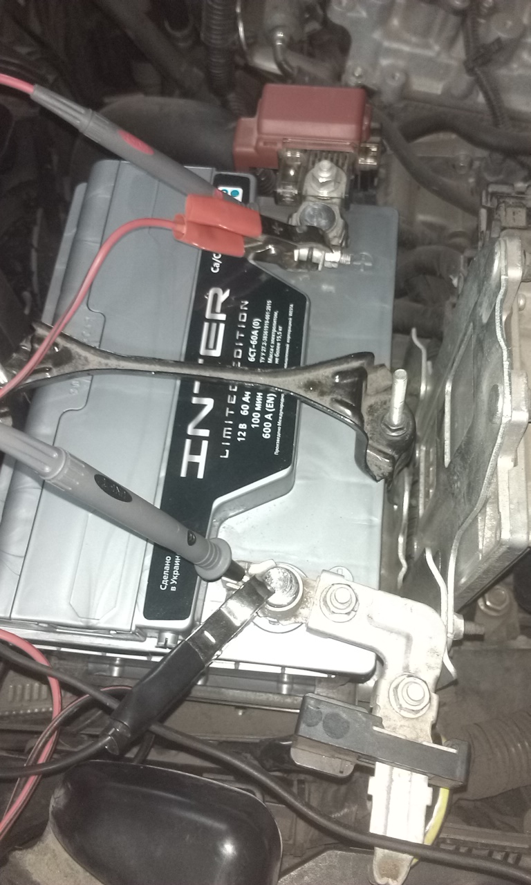

Парни привет. Вот недавно поставил себе ДжиЕсем сигналку и дай думаю, замерю ток покоя в авто. И что вы думаете? 160 мА! Я офигел, причем сама сигналка джиесм тянет около 15мА. А что же остальное? Из допов еще есть двусторонняя сига и майфон и регистратор. И ДХО в дальний. С кого начать?

Сообщение BIS » Пн июл 11, 2016 20:45:17
X6
А ты сразу после того как заглушил мерял? Вроде по прошествии какого-то времени "лишние" потребители отрубаются. Если вдруг забыл свет в плафоне выключить ...
Попробуй оставить машину минут на 10-15 в покое. Потом еще раз померять.

Сообщение Torpedo » Пн июл 11, 2016 22:07:53
X6 писал(а):двусторонняя сига
Это 20 мА.
А ДХО в дальний как сделано? Сам контроллер ли по цепи накала не может жрать?

В мануле до 40мА сига. А ДХО я вычеркиваю из списка,так как еще до установки его заметил розряд акума до 12в. за два дня. И включается оно через АСС. Тут, наверное, вытаскивать предохранители и смотреть на мултимер. Как еще вычислить?

Сообщение Torpedo » Вт июл 12, 2016 07:46:11
X6
Из штатных потребителей приходят на ум только ЦЗ, БК, иммобилайзер.

Сообщение oleg_t » Вт июл 12, 2016 08:05:02
BIS писал(а):А ты сразу после того как заглушил мерял? Вроде по прошествии какого-то времени "лишние" потребители отрубаются. Если вдруг забыл свет в плафоне выключить ...
Двери закрывал на центральный замок?
Если нет то лампочка в багажнике могла гореть. Ее видно если снять полку.
А вообще это скорее всего вторая сигналка много тянет.

Сообщение Torpedo » Вт июл 12, 2016 08:09:27
oleg_t писал(а):А вообще это скорее всего вторая сигналка много тянет
Скорее похоже на лампочку в 1 Вт.

Сообщение X6 » Вт июл 12, 2016 17:51:51
А вот относительно лампочки багажника, идея хорошая, но я вспомнил, что сделал ее через выключатель :(
