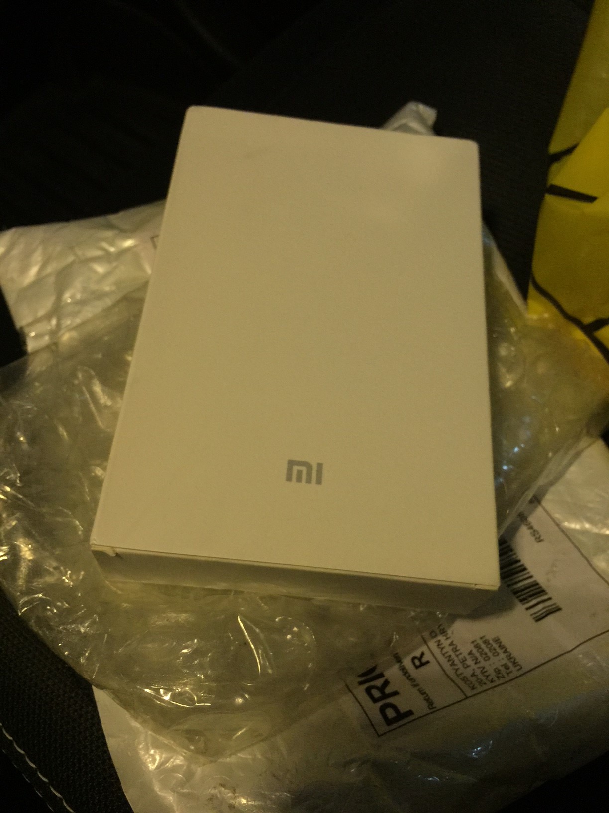

В общем, мой персональный опыт покупки и того и другого.
Начитался в сети много чего и таки решился заказать на Ибэй такого зверя, как павербанка на 20000 мАч от нашего любимого бренда. На момент заказа стоимость была порядка 800-810 грн. Вроде и продавец нормальный был и отзывы, но не фартонуло. Сперва почта Нидерландов покатала посылку по миру, закинув её аж в Австралию, а потом при получении выяснилось, что привезли мне подделку, хоть и достаточно высого качества. В итоге, пришлось в США лететь без этой приблуды и экономить заряд телефона, разгуливая по Нью-Йорку.
Продавец отморозился, хоть и уверял меня при заказе в оригинальности девайса, но без долгих уговоров вернул мне деньги и оставил фейк в подарок с приглашением "делать туризьма с Китай всегда пазялюста" - пойдёт в нашу "Волонтёрскую оптическую лабу", парням там сгодится. И тут купил на днях в MOYO за 839 грн. оригинал с гарантией. По словам самого производителя подделок на Xiaomi сейчас до 85% рынка. Так что, будьте осторожны. :wink:

3. Цвет корпуса оргинала - молочный, стыков практически не видно, логотип нанесён более плоско, без прямоуголной выступающей окантовки.
Оригинал слева.
