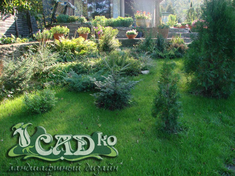

Вроде бы у нас нет такой темы,вот решил покурить. У меня такие вопросы,делитесь соображениями,опытом и бесплатными советами: начал делать беседку деревянную,чем лучше пол сбацать в ней,как варианты песчаник,тротуарная плитка ну или кафель.И второй вопрос:хочу сделать отсыпку из щебня рядом и высадить в щебень растительность,почва песчаная с привозной землей,толщина где-то полтора штыка.

snap по моему скромному разумению, тротуарная плитка- практично и эстетика достаточная. Песчанник тоже красиво, но его морочнее укладывать. Кафель, при попадании на него снега или воды, становится скользким, мой сосед по даче- яркий пример (поскользнулся, упал.... и далее по тексту). Со вторым вопросом, пожалуйста поясни, какую именно "растительность" собираешься посадить и почему в щебень? Если газонная трава, то и без щебня она годика через два все заплетет ковром. Красиво, мягко, грязи не будет даже после дождя. Да и стричь газон по щебенке-угробить газонокосилку, триммер, косу(нужное подчеркнуть). Если это розы, тюльпаны и прочие цветочки, то опять, щебень будет мешать их пропалывать и ухаживать. Или ты имеешь ввиду мелкие декоративные камешки, которыми на клумбах выписывают разные узоры. Но ты увидел бы, как через пару лет эти узоры теряют декоративность, камешки рассыпаются, загрязняются землей. В общем внеси ясность, и мы
Ну что-то типа такого

Представь себе такую ситуацию: золотая осень, опавшие листья очень красиво смотрятся на гравии, красота. =D> Но потом их придется убирать,..... граблями....... по гравию..... Не, если у тебя есть садовник, то пусть долбется :D . Или так: у тебя на ботинки налипло трошечки грязи (осенью или после дождя такое случается), ты прошелся по этому гравию и часть дорожки унес с собой в не предназначенное для нее место. Ну или совсем вопиющий случай- у папы (дедушки) на даче резвятся (бесятся)малые дети, им разве обьяснишь, что нельзя щебеночку разбрасывать. Я бы с щебенкой не заморачивался, газон, я думаю практичней. В любом случае, желаю успеха в воплощении задуманного :-D

snap писал(а):И второй вопрос:хочу сделать отсыпку из щебня рядом и высадить в щебень растительность,почва песчаная с привозной землей,толщина где-то полтора штыка.
Под щебень обязательно плёнку. Иначе будет прорастать трава и сорняки, задолбаешься вырывать.
А так?
Так не,там задумка немного другая,там будет к отсыпке примыкать чистый газон.
Лучше геотекстиль. Через него тоже почти не растет, но земля дишит и увлажняется поливом или осадками - там все-таки растительность присутвует, по крайней мере, как на картинке. По периметру гравия обязательно пластиковый бордюр, чтоб грунт не засыпал края отсыпки гравием.
Нужно понимать, что через пару сезонов первоначальная красота цвета гравия (особенно цветного) куда-то девается. Скорее всего припадает пылью и т.д. Простым поливом и дождем не слишком-то и отмывается. Наверное надо выбирать и хорошенько отмывать в моющих средствах. Я плюнул. Слишком хлопотно.
