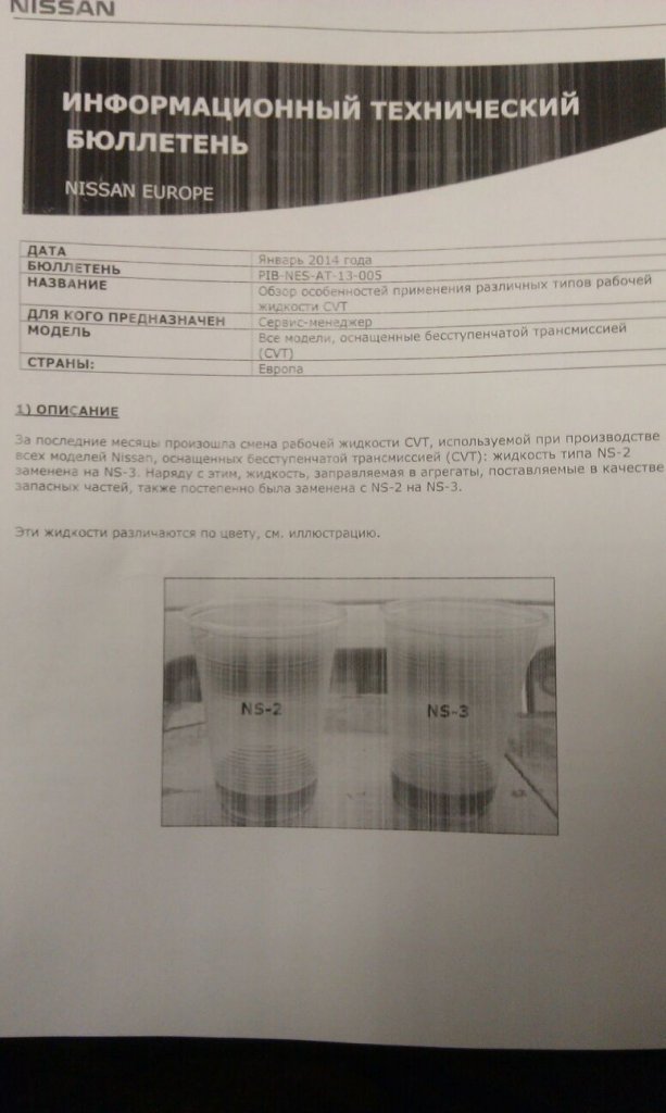

locust писал(а):
Kostya писал(а):locust
разница то есть у содержимого?
Нет разницы нет в содержимом , и тебе в коробку можно заливать как NS-2 так и NS-3
Re: ТО 120
Сообщение Kostya » Чт мар 03, 2016 17:05:35
Кстати, есть информационный бюллетень PIB-NES-AT-13-005 от Ниссан Европа по отличиям NS-2 и NS-3. Но не могу его найти и вытащить целиком. Только обрывки...

Сообщение Alexsoff » Чт мар 03, 2016 18:00:03
и это подходит
и вот это...
