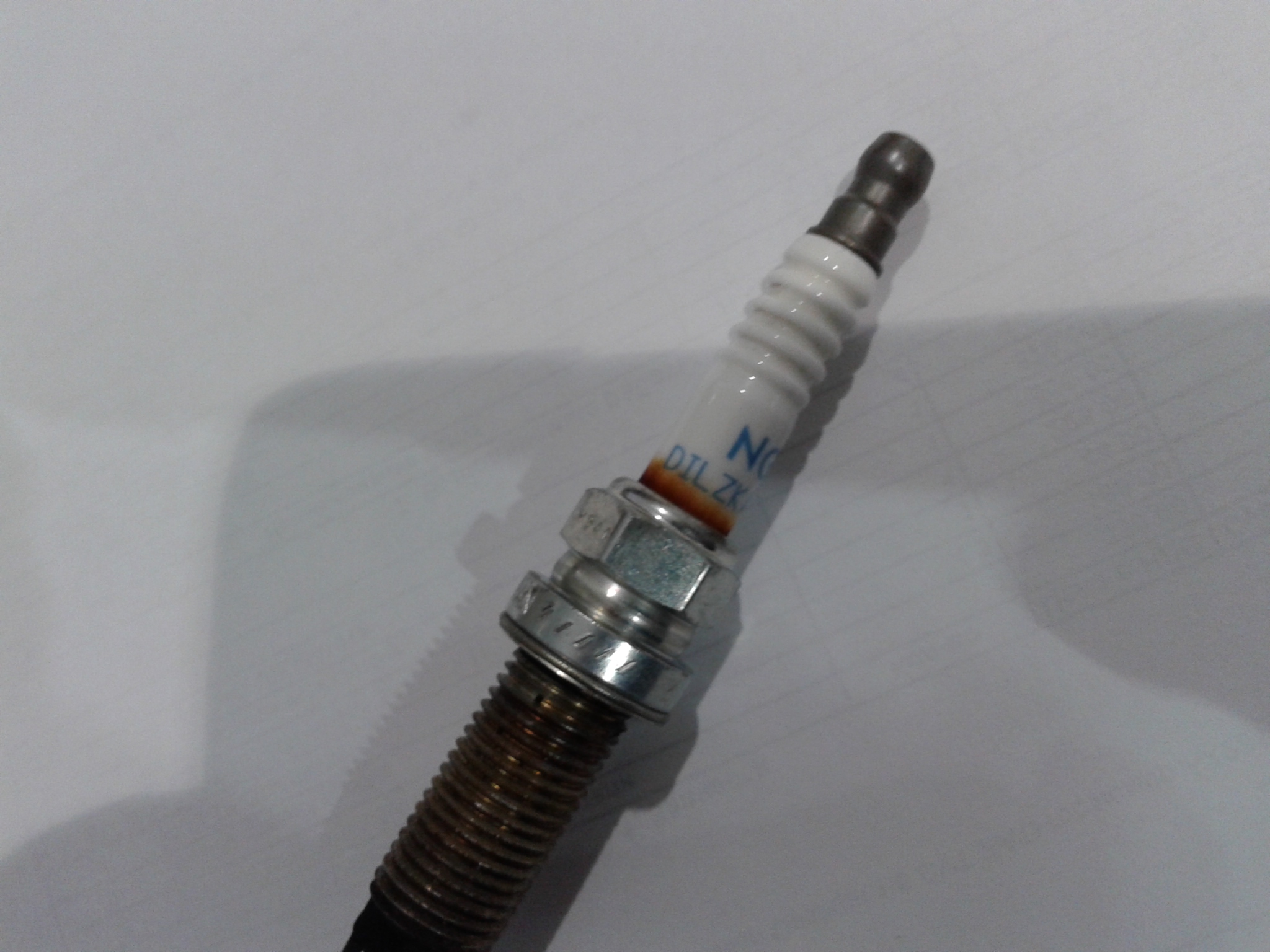

У меня продолжаются качели с сервисменами по поводу вибрации, возникшей после замены коробки. Пытаются убедить меня, что необходимо чистить дроссель и менять свечи. Я предложил им сделать всё это и если вибрация исчезнет - я всё оплачу. Отказались. Сегодня начальник участка вынес мне из ремзоны какую то свечу. Я сфотал её. Дома забил номер в гугл и получил несколько результатов: свеча для Х трейла.
Вопрос: кто точно знает какие свечи (номер) на Кашкае 1.6 свт 2013 года?
Грязный дроссель показать они тоже отказались, а в конце наших пререканий вообще заявили, что это естественная вибрация!
Cвеча выглядит так:
На мой взгляд ей тысяч 70 км.

Привет 22401-1KT1B DILZKAR6A11

Cвеча выглядит так:
Свеча с пробитым изолятором,ее в мусорник.

snap писал(а):Свеча с пробитым изолятором,ее в мусорник.
Ты уверен что это пробитый изолятор?
Re: На сервисе впаривают замену свечей. Опрос.
Сообщение snap » Пт ноя 13, 2015 15:51:24
Желтизны внизу не должно быть.Там вариантов несколько:от "негерметичности свечи" до коронарного разряда или заряда :D из-за наконечников на свечах.Я немного не так выразился :oops:

Сообщение Torpedo » Пт ноя 13, 2015 15:56:50
snap писал(а):Желтизны внизу не должно быть.
А она есть на свечах уже после 30 000 км
Сообщение snap » Пт ноя 13, 2015 16:00:29
Это не есть гут :D
Сообщение Torpedo » Пт ноя 13, 2015 16:06:07
snap писал(а):Это не есть гут
А так или так?

snap писал(а):
Cвеча выглядит так:
такой "пробит" появляется уже после 5 тыс. пробега. Этой свече ездить и ездить. Когда идет пробой по керамике, во первых, он стрелочный, во вторых, его тряпкой вытереть не возможно. А этот нагарчик двумя движениями тряпки убирается. Кстати, на предыдущем Киа такой нагарчик был уже после 3тыс. пробега

Сообщение 415-й » Вс ноя 15, 2015 18:56:27
На этой свече ещё имеется копоть. На фото не видно.

Сообщение так бывает » Вс ноя 15, 2015 20:43:04
415-й писал(а):На этой свече ещё имеется копоть. На фото не видно.
Ну смотря то, что ты называешь копоть. Понятно, что белая как с завода она не будет. Если реально большая копоть, то это не есть гуд, т.е. свеча работала, а вот смесь шла обогощенная.

Сообщение 415-й » Вс ноя 15, 2015 21:10:47
Немножко не так: свеча работала, но с перебоями. Он принес мне чужую свечу скорее всего.
