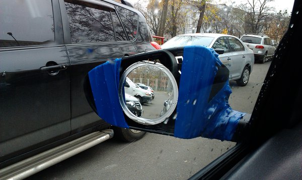

Сообщение Ghorgh » Вс ноя 03, 2013 16:39:33
Вот теперь так смотрю в левое зеркало:

Сообщение Dubina_anton » Пн ноя 04, 2013 13:27:19
Ghorgh писал(а):Вот теперь так смотрю в левое зеркало:
вот же блин((( сочувствую.
