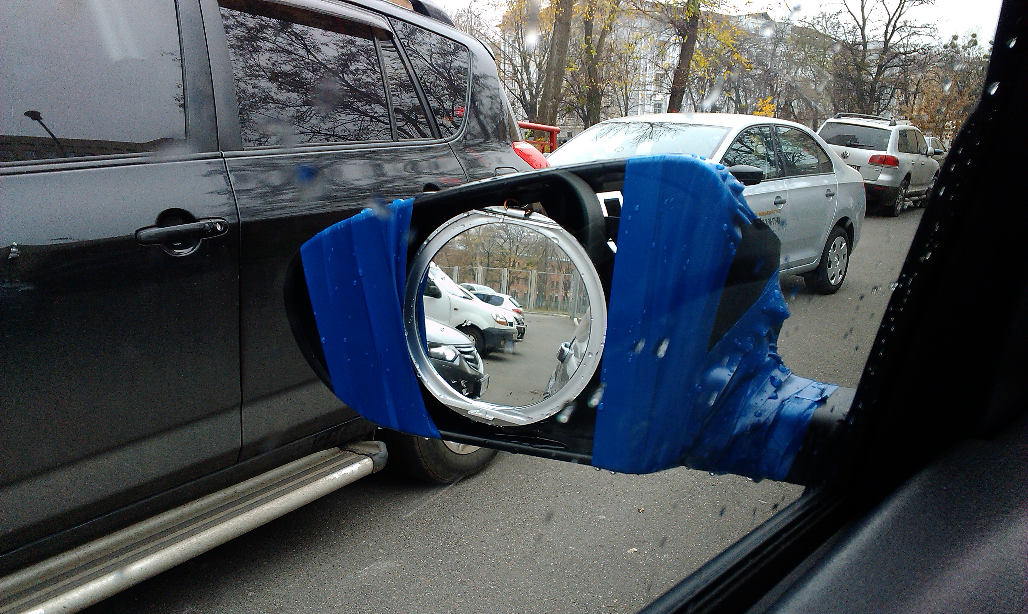

Вот теперь так смотрю в левое зеркало:

вот же блин((( сочувствую.
