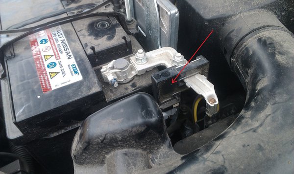

Було щось дуже схоже. Акумулятор новіший ніж в тебе. Те що акумулятор недозаряджений мені казали і на ТО-1 і на ТО-2. Пропонували зарядити і приїхати на наступний день. Забив і перший і другий раз. Маю здогадку що "інтелектуальне" зараджання в Кашкаї косячить і не заряджає нормально. Ось недавно після стоянки всього тиждень акк розрядився повністю. Заряджав по інструкції:
http://ydoma.info/avtomobil-kak-zaryadi ... yator.html
Там є калькулятор приблизного часу зарядки і як визначитись що заряджений повністю. Заряджав півтори доби.

DimaCh писал(а): Маю здогадку що "інтелектуальне" зараджання в Кашкаї косячить і не заряджає нормально.
В моём Кашкае вроди не косячит. При остатке заряда 25 % (согласно таблице в руководстве), напряжение заряда 14,7 В. В течении нескольких минут работы двигателя опустилось до 14,45 В.
А у тебя минусовая клемма с такой штукой?
Сообщений: 612
Ср май 16, 2012 09:40:51
Cash on hand: 115.81
Благодарил (а): 3 раз.
Поблагодарили: 25 раз.
Авто: Nissan Qashqai+2, 1.6, бенз.,2011г.в.
Re: Сел аккумулятор
Сообщение anignik1 » Пн июл 20, 2015 12:17:03
нет, такой штуки нету. Была мысль что-то самому намудрить, чтоб видеть именно ток, проходящий через аккумулятор, генератор в любой момент времени.
