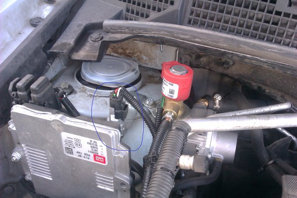

oleg_t писал(а):авление (разряжение) измеряется MAP-сенсором, у меня он входил в комплект ГБО и врезан в коллектор.
oreh писал(а):странно, я думал, шо он есть в самой машине
oreh писал(а):гбо как у тебя по идее должны брать все параметры из системы, разве нет?
unloker писал(а):Олег на фото плохо видно, но вроде как у вас к редуктору медь подключена (Газовая магистраль), сейчас уже все установщики ставят пластик, если я не ошибся и у Вас действительно медь, я бы Вам рекомендовал поехать к своим установщикам и требовать замену на пластик и что-бы это был пластик FARO, дело в том что в нашем газе присутствует сера и при контакте с медью последняя окисляется, и образуется окись внешне напоминающая заржавевшую металлическую стружку, Ваш редуктор Вам скажет огромное спасибо и порадует долгой безотказной работой.
